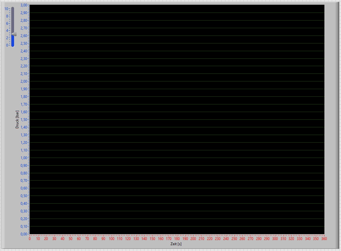

ich hab ein komisches Verhalten festgestellt, als ich aus einer Applikation eine .exe kompiliert habe. Das VI nimmt auf ein bestimmtes Signal einen Wert von einem Drucksensor auf und schreibt die Daten in eine Datei, gleichzeitig wird das ganze auch als Diagramm am Bildschirm dargestellt. Normalerweise bewegen sich alle Werte im Bereich zwischen 0 und 3 bar, deshalb ist das die Standardeinstellung.
Sollte doch mal ein Wert höher ausfallen, dann lässt sich das Diagramm im laufenden Betrieb auf bis zu 10 bar umskalieren. Das ist im Hintergrund ueber einen Eigenschaftsknoten fuer das Diagramm gelöst, welcher den Stellwert des Schiebereglers übernimmt.
Funktioniert alles top zumindest wenn ich es im LV2010SP1 laufen lasse, jetzt habe ich daraus eine .exe kompiliert, da läuft alles nur leider der Schieberegler für die Umskalierung funktioniert nicht. Laufe ich hier in Beschränkungen von der RunTimeEngine oder habe ich irgendwo einen Fehler eingebaut. Wäre toll, wenn mir da jemand bissle weiterhelfen koennte. Vielen Dank schon mal.

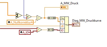

Prinzipiell muss das auch in der exe funktionieren. Deine Code-Schnipsel sind aber zu wenig, um eine Aussage zu treffen, wieso es bei dir nicht funktioniert. Glas1

Zitat:dann lässt sich das Diagramm im laufenden Betrieb auf bis zu 10 bar umskalieren. Das ist im Hintergrund ueber einen Eigenschaftsknoten fuer das Diagramm gelöst, welcher den Stellwert des Schiebereglers übernimmt.
Warum nicht einfach auf den Schieberegler verzichten und direkt die Skalierung am Chart anpassen???
Ansonsten:
Wie oft wir die PropertyNode aufgerufen?
Wie sind die Properties des Charts?
Wie sieht dein VI aus?
