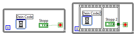

wie kann ich eine while Schleife sofort abrechen, in c geht das ja mit break wie aber mit labview.
bei mir wird die Schleife noch einmal durchgeführt und erst dann gestoppt, ich will sie aber sofort stoppen, damit der Zählerstand erhalten bleibt.

ein Schleifendurchlauf wird immer noch zu Ende durchgeführt, wenn die Schleife gestoppt wurde.
Dass sie nach dem Abarbeiten noch mal anfängt und erst dann stoppt kommt nicht vor.

ohne dein VI zu sehen (Hatte ich schon mal erwähnt, dass das Runterkonvertieren auf LV2009 hilfreich wäre?(), vermute ich eine Datenfluss-Problem:
Dein Stopp-Button wird sofort bei Iterationsbeginn abgefragt. Wenn du ihn dan während der Iteration betätigst, wird er erst in der darauffolgenden Iteration abgefragt - und du fragst dich, warum die Schleife einmal mehr iteriert... THINK DATAFLOW!

RE: Schleife sofort abrechen
(15.09.2011 07:36 )seitzo schrieb:  bei mir wird die Schleife noch einmal durchgeführt und erst dann gestoppt,
Labview führt parallele Aufgaben bei fehlender Datenabhängigkeit in zufälliger Reihenfolge aus - so die Theorie. Praktisch erlebt man es aber anders: Erst werden z.B in einer Schleife sämtliche Bedienelemente eingelesen, dann erst wird der übrige Code, mit Sub-Vis usw. ausgeführt.
Das führt dazu, daß, wenn der Stop-Knopf gedrückt wurd, dieser schon längst gelesen ist und daß der Stop erst im nächsten Schleifendurchlauf zur Kenntnis genommen wird.
Lösung siehe rechtes Bild: Dafür sorgen, daß Stop erst zuletzt gelesen wird, wenn der übrige Code in der Schleife abgearbeitet ist. Damit wird ein weiterer Schleifendurchlauf verhindert. Es bedeuted aber nicht, daß das Programm augenblicklich beendet wird. Ich denke, das hast Du auch nicht so gemeint, obwohl Du hier irritierender Weise die Vokabel "sofort" verwendet hast.
