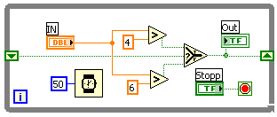

Ich arbeite derzeit in der an einer Steuerung für ein Magazin mittel LV.
Dabei wird ein schwenkbarer arm mittels einer Spindel auf und ab bewegt. Zur Positionierung wurde damals (das Gerät ist schon 10 Jahre alt) eine Lochscheibe an die Spindel angebracht und ein optischer Sensor.
Ich habe jetzt ein Programm geschrieben welches einfach die die Impulse zählt. Nur leider sind die Löcher zu klein und daher kann meine USB-Schnittstelle das Signal nicht mehr digital erfassen.
Jetzt habe ich eine Dreieckspannung mit einer Amplitude von 1V und einem offset von 3V. Frequenz weiß ich jetzt gerade nicht.
Zuerst wollte ich das Signal mit dem Baustein "Peak count" auswerten nur egal was ich für Zahlen verwende es kommt kein brauchbarer Wert raus.
Also warum nicht gleich ein Schmidttrigger? Nur da es generell schon etwas untypisch ist ein magazin mit LV zu steuern (KOP wäre viel einfach in diesem Fall) möchte ich wenigstens das Signal mit LV auswerten und nicht extra einen Schmidttrigger löten.
Kann mir da jemand helfen? Ich hab zwar schon ein paar mal mit LV programmiert nur Signalauswertung noch nie.
Hab auch schon im Forum und Google gesucht aber das einzige was ich gefunden habe war die Person "Harald Schmidt":blink:
Mfg stefan

Die Entscheidung, ob künftig high oder low an den Ausgang zu schalten ist, kann nur in Kenntnis des momentanen Schaltzustandes erfolgen. Mit anderen Worte: State-machine mit Schieberegister oder wenigstens lokale Variable muß unbedingt vorhanden sein, wie immer das Vi auch aussehen mag. Da das verlinkte Beispiel beides nicht hat, kann man ohne es auszutesten sofort sagen, daß es nicht funktionieren kann.
Andere Formulierung: Beim Schmitt-Triger handelt es sich um sequentielle Logik, die, im Unterschied zur rein kombinatorischen Logik, nicht ohne (schreib- und lesbare) Speicherzelle(n) auskommt.
So funktioniert es:
    Lv82_img
Sonstige .vi  SchmittTrigger.vi (Größe: 10,2 KB / Downloads: 652)

... ist schon etwas peinlich für einen Mechatroniker wenn er nichteinmal Schmitt-Trigger richtig schreiben kann...
aber thx für die Hilfe! hab total vergessen, dass es möglich ist die Messdaten direkt mit einem Integer zu vergleichen.

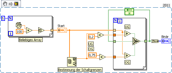

kurz vor Wochenende plage ich mich mit einem Problem:
Die Schmitt-Trigger VI, die vom User "Lucky" gepostet wurde, habe ich versucht ein bisschen zu modifizieren:
1. Der Schmitt-Trigger soll auf ein Array angewendet werden.
2. Die Ausgabe soll das resultierende Binär Array wiedergeben.
Mein Problem ist nun, dass Labview der For-Schleife nur ein Element übergibt, statt zuerst das Element an Index 0, dann an Index 1, etc...
Demzufolge ergibt sich als Binär Array nur eine Zahl (0/1) statt ein Array der Länge vom Eingangsarray.
Die VI wurde mit Labview 2011 (SV) erstellt.
Vielen Dank.

Hallo Thomas,
ich habe keine Ahnung, warum man unter Benutzung diverser "BuildArray"-Aufrufe unbedingt 4D-Arrays generieren muss. Du etwa?
Es hilft sicher auch nicht bei der Lösung, eine FOR-Loop zu programmieren, die nur einmal iteriert.
Vorschlag:
Dein Problem ist nicht ausreichend definiert:
- Sollen die Zahlen jeweils für sich untersucht werden?
- Gehören sie zu einem einzigen Signal (Waveform) und sollen sie nur eine Schaltbedingung generieren?
Tipp:
LabVIEW-Basics lernen, z.B. die Autoindizierung von Arrays in Schleifen...
