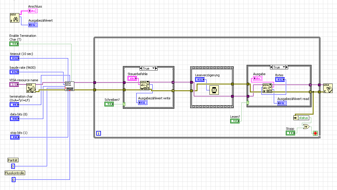

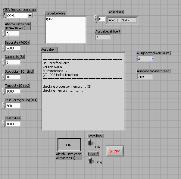

ich muss einen Schrittmotor einer Linearführung ansteuern. Dies geschieht mit einem Controller der Fa. Isel (Typ C 142). Nun habe ich ein Problem mit dem Fahrbefehl für die x-Achse. Dieser Befehl lautet: @0A 500,500,0,500,0,500,0,500. Im Anhang ist das entsprechende VI.
Die Kommunikation von LabVIEW mit dem Controller findet statt, da mit dem Befehl @0? eine entsprechende Mitteilung im Ausgabefenster angezeigt wird (siehe Bild des Frontpanels).
Wo ist der Fehler? Stimmt der Fahrbefehl nicht oder ist im VI etwas falsch, bzw., muss noch etwas hinzuprogrammiert werden?

sobald ein Fahrbefehl weggeschickt wird, erscheint im Ausgabefeld ein "C", was bedeutet, dass die Interface-Karte auf das (CR)-Zeichen ("Return") als Befehlsende gewartet hat. In der LabVIEW- Hilfe wird dieses Zeichen mit "0xD" angegeben ("0xA" bedeutet Zeilenvorschub).
Es kann auch sein, dass eine "2" ausgegeben wird, was bedeutet, dass ein ";" erwartet wird.
Desweiteren änderte ich im Programm den Anschluss für das Abschlusszeichen bei der Funktion "VISA: Seriellen Port konfigurieren". Ich nahm statt der Ring-Variablen ein numerisches Bedienelement und aktivierte einen Format-String (%.0x), sodass auch Buchstaben eingegeben werden können.
Nun zwei Fragen:
Was muss ich in das Bedienfeld für das Abschlusszeichen eingeben?
Wie lautet der richtige Fahrbefehl?
Dominik
14.10.2010, 08:38
Schrittmotoransteuerung mit Isel-Controller
In den String-Funktionen gibt es eine "Carriage Return"-Konstante. Die könntest Du mal mit "Concatenate Strings" an Deinen Befehl hängen und schauen ob es damit klappt.

Ich hab die Konstante gefunden. Könntest Du mir noch genauere Informationen geben. Ich weiß im Moment nicht, wie Du das meinst. Was bedeutet "Concatenate Strings"? Soll ich dieses Wort in mein Eingabefenster schreiben?
Dominik
14.10.2010, 09:24
Nee, so:
14.10.2010, 09:38
dom2475 Offline
Beiträge: 30
Registriert seit: Oct 2010
Vielen Dank. Die Ansteuerung funktioniert jetzt.
