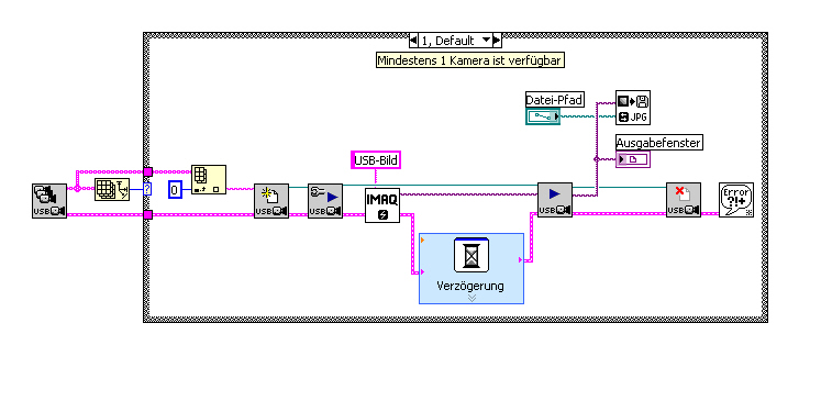

ich habe vor aus einer farbigen Bild ein SchwarzWeiss Bild zu erstellen. Ich habe folgende Software LabVIEW8.0 und IMAQ Vision 8.2.
Ich kann mit einer USB Kamera Bilder erfassen und abspeichern. Um aber irgendwelche Berechnungen durchzuführen, brauche ich doch ein SchwarzWeiss Bild, oder?
Kann mir jemand hier einen Tipp geben, ob ich auf der richtigen Spur noch bin. Danke

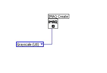

SchwarzWeiss Bild aus Farbbild
<div align="left"> Hallo!
Erst mal müsstest du beschreiben, was du mit dem Bild genau machen willst. An sich ist es erst mal völlig egal, ob das Bild farbig oder in Graustufen vorliegt. Ansonsten kannst du ein farbiges Bild ganz einfach in ein Schwarzweiss-Bild umwandeln, in dem du beim Reservieren des Speichers für ein IMAQ-Bild mit "IMAQ Create.vi" am Anschluss "Image Type" z.B. "Grayscale (U8)" wählst.

Ich schaffe es nicht ein farbig aufgenommenes USBKamera Bild als Schwarzweiss Bild abzuspeichern.
Kann mir jemand da bitte weiterhelfenSad? Ich habe meine .vi Datei hochgeladen.
Ich habe schon bei "IMAQ Create.vi" das "Image Type" "Grayscale(U8)" ausgewählt. Aber es wird trotzdem als ein farbiges Bild abgespeichert.
Kann ich den bei "Write JPEG.vi" bei der "Color Palette" was eingeben.
hier nochmal als eine Bilddatei:
DANKE

Da mir keiner richtig weiterhelfen konnte, habe ich es doch noch selber hingekriegt. Big Grin
Mein .vi kann jetzt ein farbiges Bild in ein SchwarzWeiss Bild umwandeln. Das Problem lag daran,
dass ich die von der Kamera eingelesenes Bild nicht direkt in SchwarzWeiss umwandeln konnte.
Ich musste es erst abspeichern und dann mit dem neu erstellten .vi wieder abspeichern.
Also nochmals Danke. An die die mir weiterhelfen wollten.
