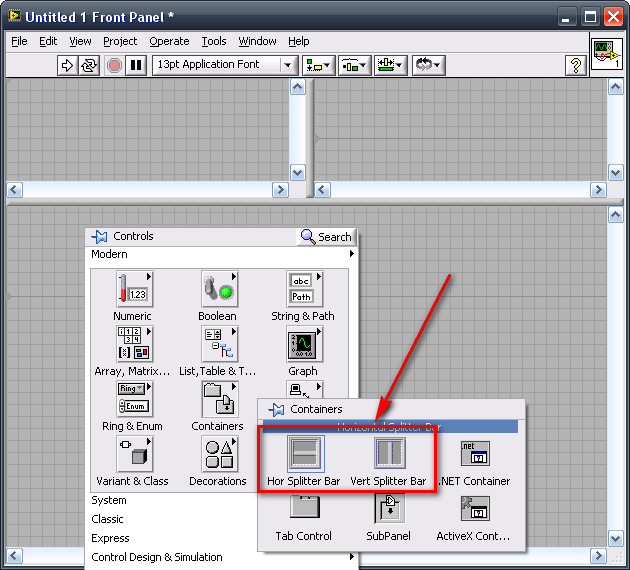

Das mit den Tab-Controls ist sicher eine gute Sache, nur wenn das meinem Professor nicht passen sollte, würde die Möglichkeit mit den zusätzlichen Scrollbars funktionieren? Kann das LabVIEW überhaupt.
Ich habe euch schnell eine Skizze im Anhang gezeichnet, wo ich euch zeuge, wie ich das meine. In meinem Projekt steuere ich über LabVIEW mit dem PIC18F4550 8 Laborarbeitsplätze mit Funktionsgeneratoren, Spannungsspeisegeräten usw.. Nun möchte ich die Arbeitsplätze vertikal untereinander anordnen wie in der Skizze und mit Hilfe eines zusätzlichen vertikalen Scrollbars hinauf -und hinabscrollen. Sollten in einem Arbeitsplatz mehrere Netzteile oder FGs sein, dann möchte ich bei jedem Arbeitsplatz jeweils mit einem horizontalen Scrollbar hin -und herscrollen können.
geht das überhaupt?
Sonst muss ich halt die Variante mit der Tab-Control verwenden.

24.10.2009, 09:54
Scrollbar einfügen
Das müsste Dir weiterhelfen:
to top
24.10.2009, 10:18
Scrollbar einfügen
In Deinem Fall würde das dann z.B. so aussehen:
Sonstige .vi  Splitter.vi (Größe: 9,36 KB / Downloads: 360)
Lv86_img
