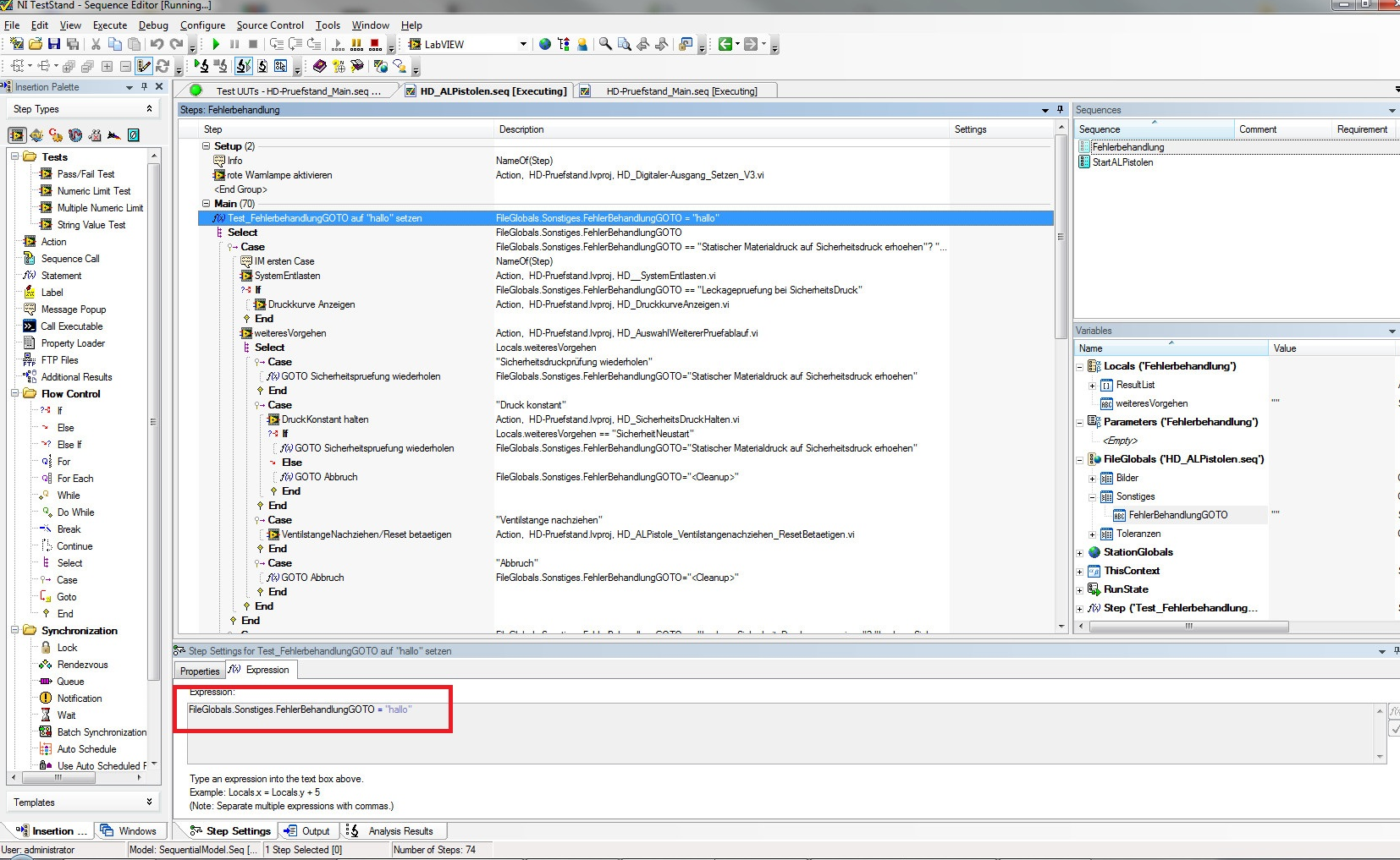

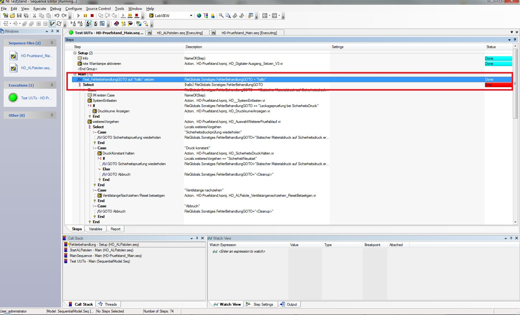

bei mir kommt dauernd im Select Schritt folgender Fehler:
"Error executing 'Select' step.
Error in step 'Case' at index 2 in step group Main of sequence 'Fehlerbehandlung'.
Specified value does not have the expected type."
Die Subseqence heisst dabei Fehlerbehandlung.
Die FileGlobals.Sonstiges.FehlerBehandlungGOTO Variable ist als String definiert. Zum austesten habe ich die Variable einfach mal auf "hallo" gesetzt und wie auf den Bildern erkennbar, tritt auch so der Fehler auf.
Weiss jemand von euch Bescheid, an was dies liegen könnte??

Ich habe nun den Fehler nach langem suchen selbst gefundenBlush .
und zwar habe ich in den cases um mehrere Werte einzutragen folgenden Code verwendet:
Variable1 == "wert1"?"wert1": Variable2=="wert2"?"wert2":-1
(hatte ich aus einem Forum gesammelt, was auch bei einem Case gut funktioniert hat)
Nun habe ich den code geändert und zwar in
{"wert1", "wert2"}
und siehe da es funktioniert!
Trotzdem vielen Dank.
