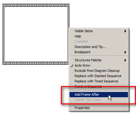

08.11.2010, 14:06
fendt Offline
Beiträge: 43
Registriert seit: Nov 2010
Sequenz und casestruktur
Hallo Jens,
in diesem Buch wird eine Reihe vorgegeben.
1+1/2+1/3+1/4+1/5
Dies habe ich hinbekommen, nur jetzt sollte man die Rechenzeit berechnen.
Das habe ich mit zwei Tick count Uhren lösen wollen, in dem ich die Endzeit von der Anfangszeit abziehe.
Nur jetzt haben beide Uhren das gleiche angezeigt.
Nach meinem Buch muss man da irgenwie mit einer flachen Sequenz arbeiten (Sieht aus wie ein Film).
Nun meine Frage: Wie fügt man so eine flache Sequenz ein??
gruss und danke
08.11.2010, 14:10
Einfügen Flat Sequence:
Hinzufügen weiterer Frames: Rechtsklick auf dem linken oder rechten Rand der Sequenz und dann...

...und um zu gewährleisten, dass die Tick Count Funktionen tatsächlich die Zeit VOR und NACH dem Ausführen des Codes messen, müssen diese eben gezwungen werden, dass sie an der richtigen Stelle im Ablauf ausgeführt werden.
Wenn du einen Tick Count nur neben den Programmcode packst, ist nicht festgelegt, wann dieser ausgeführt wird, das ist durch den Datenfluss in diesem Fall nicht sichergestellt.
