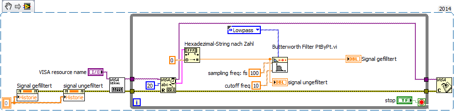

(06.01.2015 18:35 )GerdW schrieb:  Ich kann dir zeigen, wie du dein VI ver(schlimm)bessern kannst:
Hi Gerd, das Beispiel solltest Du noch mal überarbeiten. So wie es ist, wird das erste Signal gefiltert, und im nächsten Schleifendurchgang wird an des gefilterte Signal ein ungefiltertes neues Signal angehängt und das Ganze wieder gefiltert. Das dürfte wohl kaum Sinn machen.
Gruß Ludwig

RE: Serial Read von Arduino in Chart darstellen
Hallo Ludwig,
Zitat:ver(schlimm)bessern
Das Wort "schlimm" hatte ja seinen Grund.
Zitat:So wie es ist, wird… Das dürfte wohl kaum Sinn machen.
Ich glaube ja an das Gute im Menschen.
Wenn Lars also genau das programmiert, glaube ich, dass das auch so gewollt war. Lars wird da schon seine Gründe für haben… Wink
P.S.: <Klugscheiß> Etwas kann Sinn haben, aber "machen"? </Klugscheiß> Big Grin

Hallo Ludwig,
Zitat:Hi Gerd, das Beispiel solltest Du noch mal überarbeiten. So wie es ist, wird das erste Signal gefiltert, und im nächsten Schleifendurchgang wird an des gefilterte Signal ein ungefiltertes neues Signal angehängt und das Ganze wieder gefiltert. Das dürfte wohl kaum Sinn machen.
Gruß Ludwig
Hast du ein Beispiel, wie ich den Filter sinnvoll einsetze?
Meinst du ein Loop zum einlesen und im nächsten dann filtern?
Viele Grüße,
Lars[/quote]
Probier mal das:
13.0 .vi  serial_arduino_5.vi (Größe: 14,06 KB / Downloads: 348)
Hallo Lars,
bitte sehr als Snippet:
Merke: wenn man wie du mit Einzelwerten eines Signals arbeitet, bieten sich die PtByPt-Funktionen an…
es funktioniert jetzt!
Vielen Dank!
Proberty Node - Hostory Data war das fehlende Puzzleteil!
