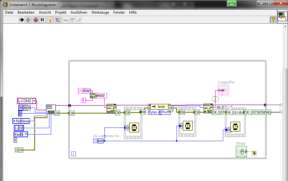

ich bin mit meinem Latein am Ende, hab alles versucht, komm aber nicht mehr weiter. AUch die Infos aus diesem und dem NI-forum haben mich nicht weiter gebracht. Jetzt die Frage, kann es sein, dass es an der Hardware liegt, weil mein VI-eigentlich deutlich überschaubar ist ?!?
Ich kommuniziere über einen USB auf RS485-Adapter (nuDAM 6530) mit einenem mit dem nuDAM AI-Modul 6017. Simple Aufgabe ist, am Modul (hier #4) Kanal 0 mit dem Befehl #040(LF) die Spannung abzufragen. Ich habe an allen möglichen und unmöglichen Stellen waits eingefügt und selbst im Highlight-Modus bekomme ich manchmal einen leeren Lesepuffer.
Im Normalbetrieb wenn ich die waits jeweils kleiner 300ms setze bekomme ich gar keine Werte mehr. Eine Abfrage, die über eine Sekunde dauert, ist von der Laufzeit her absolut inakzeptabel. Hat jemand noch einen Tipp, ansonsten muss ich andere HW nutzen. Mir ist absolut wichtig, dass die Werte innerhalb von max 200ms ausgelesen werden können und vor allem zuverlässig ankommen, das die Spannung als Steuerungsparameter genutzt wird.

Du hast noch den "TerminationChar" bei Empfang aktiviert. Willst du das wirklich? Wie sieht ein Antwort-String deiner Gegenstelle aus?

wie gesagt, das VI stellt nur eines der vielen Varianten dar die ich durchgespielt habe, Term char on/off, Buffer leeren vor der nächsten Abfrage....
Kein Effekt!
Gruß Mirko
By the way, ich bin zugegebnermaßen kein wirklicher Experte für die serielle Schnittstelle, wann sollte der Term char an und wann aus sein? Die gewünschte Antwort sieht in so aus: ">xx.xxx" (ohne Anführungszeichen und x steht für die Zahlenwerte).

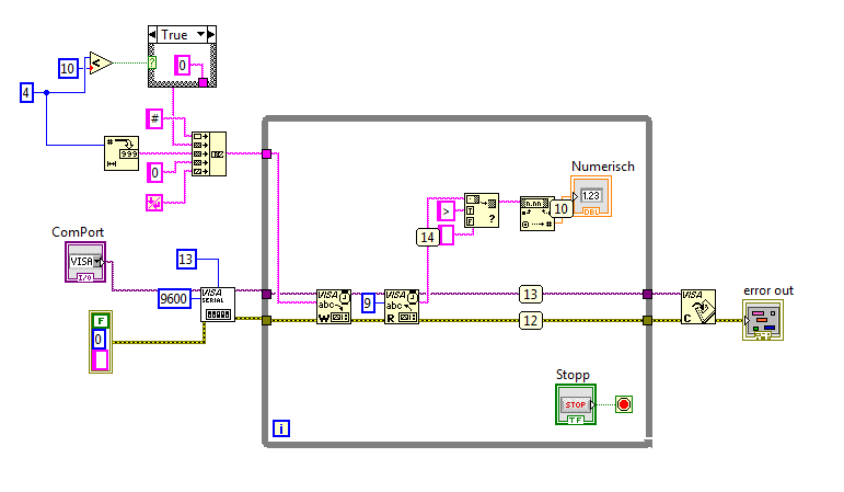

22.11.2013, 10:07 (Dieser Beitrag wurde zuletzt bearbeitet: 22.11.2013 10:08 von trestann.)
trestann Offline
Beiträge: 9
Registriert seit: Jun 2012
RE: Serielle Kommunikation NuDAM USB->RS485-DAQ
Hallo Leute,
das Ding bringt mich noch zur verzweiflung, wenn ich es wie von euch angemerkt laufen lasse (siehe Anhang), kommen die Werte zuverlässig, er spuckt allerdings nur alle 10s!!! einen Messwert aus!
Muss/Kann ich irgendwo ein Timeout einstellen?!?, oder was hab ich noch vergessen?
Gruß Mirko
sorry, vergessen Anhang hochzuladen
22.11.2013, 10:45
Wieviele ASCII-Zeichen enthält die Antwort inkl. <CR>? Stell mal bei VISA-Read bei der Anzahl der Zeichen auf eine große Zahl (z.B. 100) um.
Im Modus mit aktiviertem TerminationChar liest VISA-Read solange bis:
- Länge des Empfangsstrings erreicht
ODER
- bis Trennzeichen erkannt
ODER
- bis Timeout (Standard 10 Sekunde) erreicht.
Hört sich so an, als ob du immer wieder in einen Timeout läufst.
