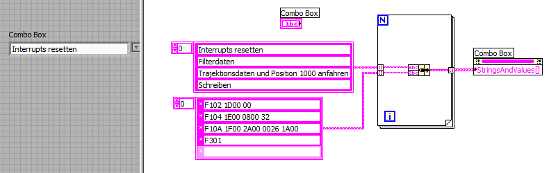

Ich habe in der Schule (HTL) ein Projekt laufen mit dem Servomotorcontroller LM629. Zur Parametrierung des Controller verwende ich einen Atmega32 µC. Da der LM629 aus dem Jahre 1980 ist hat er keinen Speicher und so muss ich nach jedem Neustart die ganzen Parameter immer neu eingeben. Das heißt:
"F1021D0000" //Interrupts resetten
F1041E00080032 //Filterdaten
F10A1F002A0000261A0001269D000003E8 //Trajektionsdaten und Position 1000 anfahren
F301 //Schreiben
Und nun wär meine Frage, ob es möglich ist diese hexadezimalen Werte in eine Dropdown-Liste zu packen und diese dann in den Write-Buffer zu geben. Und wenn, dann wär meine Frage wie.
Im Anhang befindet sich mein einfaches Read-Write-Programm, das ich etwas optimiert habe für meine Bedürfnisse, da ich nicht andauernd senden und empfangen will.

RE: Serielle Kommunikation
Combobox?!
23.01.2014, 13:10 (Dieser Beitrag wurde zuletzt bearbeitet: 23.01.2014 13:11 von DrRino.)
DrRino Offline
Beiträge: 23
Registriert seit: Apr 2011
Hallo Joachim,
Du kannst die Werte natürlich in ein Array packen. Siehe Beispiel.
Gruß,
Rino
Edit: jg war schneller Smile
8.5 .vi  SP.vi (Größe: 16,83 KB / Downloads: 295)

Ein großes Dankeschön an euch beide! Funktioniert nun einwandfrei.
