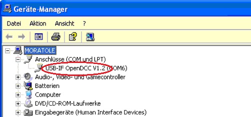

Ich möchte die Bezeichnung einer Seriellen Schnittstelle auslesen.
Ich möchte nicht: COM1, COM2 o.Ä. haben, sondern, wie im Bild markiert möchte ich: "USB-IF OpenDCC V1.2" zurückbekommen.
Das ganze dient dazu automatisch herauszufinden, an welchem COM-Port ein bestimmtes angeschlossenes Gerät hängt.

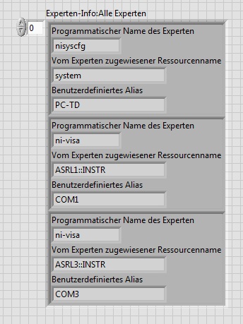

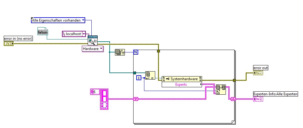

Mit deinem Link habe ich das ganze mal versucht und folgendes gebaut:
Das liefert mir folgende Ausgabe:
Ich habe in dem Eigenschaftsknoten in der Schleife so gut wie alle Eigenschaften durchprobiert, aber ohne die Ausgabe, die ich benötige.
Habe ich da jetzt irgendeinen Fehler übersehen oder geht es so generell nicht?! Jemand eine Idee?

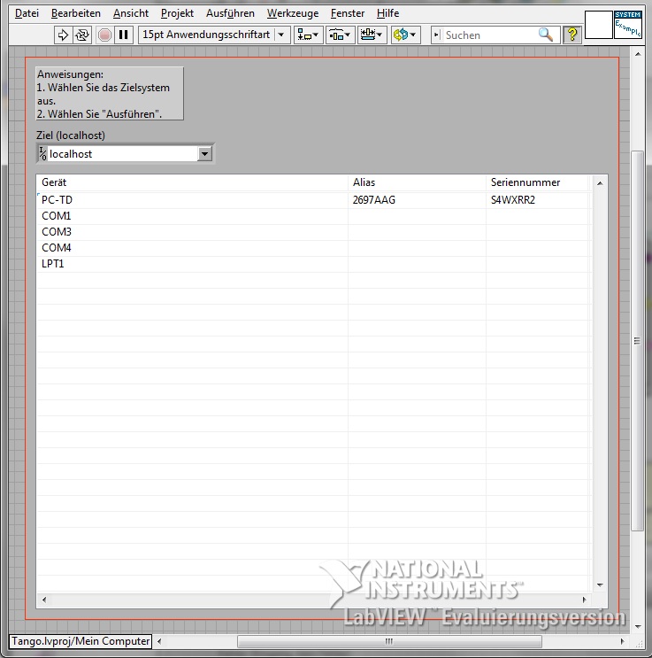

Ich habe eben auch nochmal das "Show all Hardware.vi" aus dem NI Examplefinder laufen lassen.
Das ergab folgende Ausgabe:
Da finde ich meine benötigte Information leider immernoch nicht.
