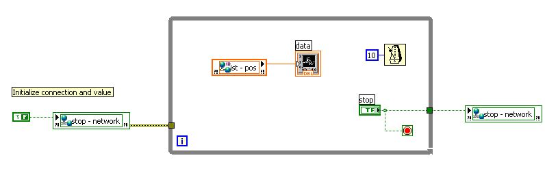

Hallo!
Ich versuch über shared variables mit meinem target zu kommunizieren. Dabei trat folgender Fehler im Host.vi auf:
Error -1950679023 occurred at host - network - RT (separate).vi > NI_Variable_RT.lvlib:lvvar_RTSinglePointRead DBL.vi:1
Possible reason(s):
LabVIEW: (Hex 0x8BBB0011) The connection to the server was disconnected
Jedoch kann ich mit der Fehlermelung nichts anfangen, da die Verbindung zum Target besteht.
Kenn sich jemand damit aus?
LG

lies dir doch mal die Infos unter folgendem Link durch, die sollten dir helfen, dein Problem zu beheben:
http://zone.ni.com/devzone/cda/tut/p/id/4679
06.10.2006, 21:31
Shared Variable (Error -1950679023)
vielleicht hilft Dir auch das hier weiter: http://digital.ni.com/public.nsf/allkb/7ba...62570ed007b2a88
Was Du auch machen kannst, ist zu schauen, ob nicht Deine Firewall irgendwo "dazwischen funkt". Das ist bei den Shared Variables auch oft ein Problem, genauso wie auch diverse Virenkiller. Du kannst die beiden Dinge mal deaktivieren und gucken, ob das was bringt.
