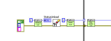

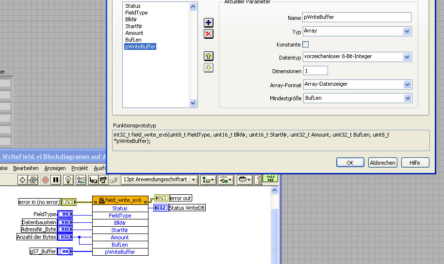

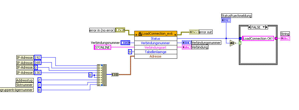

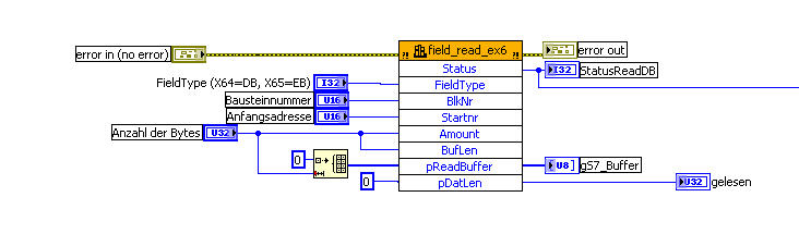

Siemens CP5611
' schrieb:So, wie gewünscht ein paar Bilder,
Initialisieren
[attachment=36400:prodave_init.jpg]
Lesen
[attachment=36399:prodave_read.jpg]
Schreiben
[attachment=36398:prodave_write.jpg]
der schreibpuffer
[attachment=36401:prodave_..._ext_bib.jpg]
ich hoffe, dem ein oder anderen hilft es...
viel spaß
Marco

Hallo Günni1977,
klären wir erstmal die Grundlagen, damit ich weis wo ich anfange:
Hast du in irgendeiner Art und Weise eine S7 über OPC-Server mit nem Rechner verbunden, sprich ist Dir "PG/PC-Schnittstelle einstellen" ein Begriff.
Hast Du eine SPS zum Testen? (Ich habe keine Ahnung, ob das mit PLCSim funktioniert...)
Hast Du das Handbuch von ProDave (ich habe Version 6)?
Hast Du in LabVIEW schon mit DLLs gearbeitet?
In dem Handbuch von ProDave sind recht gut (für Siemensverhältnisse) die Befehle für die Kopplung erläutert.
Dann kann man in LabVIEW (wenn ProDave installiert wurde) mal die DLL einbinden (siehe die bisherigen Bilder) und Schritt für Schritt die Verbindung testen.
Anbei noch ein paar Bilder. Ich habe mir ein paar SubVIs gebastelt, um die einzelnen Schritte der Kommunikation hintereinander laufen zu lassen.
Marco

ok, danke erstmal für deine Geduld und Mühe.
erstmal deine Fragen:
"PG/PC-Schnittstelle einstellen" kenn ich. muss ich ja verwenden, um mit SIMATIC Manger Verbindung einzustellen.
OPC-Server hab ich noch nie verwendet. (zumindest nicht wissentlich ;-))
SPS wäre vorhanden.
hab das Handbuch "PRODAVE MPI/IE V6.0" 05/2005
mit dll hab ich noch nicht gearbeitet, weiß nur aus einer Anleitung hier, wie die eingebunden werden.
mir ist es halt wichtig, es auch zu verstehen. nun zu deinen Bildern.
"SetActiveConnection_ex6" hab ich wohl verstanden. die Nr. ist doch nur wichtig, bei mehreren Verbindungen, oder?
"LoadConnection_ex6"... ich versteh da nicht: was bedeutet "Länge der vom Anwender bereitgestellten Verbindungstabelle"?
ist dein Beipiel ne Ethernet-Verbindung? was müsste ich bei "Adresse" z.B. eintragen bei MPI 1,5MBd?
ich glaub, das reicht erstmal. werd mal anfangen, ein wenig zu probieren und kapieren.

... und gleich noch ne Frage: in dem dll-Aufruf "LoadConnection_ex6", was für ein Format muss ich bei dem Parameter "Adresse" einstellen?
16.05.2010, 09:13
Beitrag #20
rolfk Offline
Beiträge: 2.318
Registriert seit: Jun 2007
alle seit 6.0
1992
2901GG
Niederlande
Siemens CP5611
' schrieb:... und gleich noch ne Frage: in dem dll-Aufruf "LoadConnection_ex6", was für ein Format muss ich bei dem Parameter "Adresse" einstellen?
Parameter: Adapt to Type
