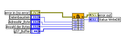

ALSO, für alle die es interessiert. Ich habe Prodave mini 6.0 gekauft und die entsprechende dll mit header usw. erhalten. Dabei ist auch das typische "PG/PC-Schnittstelle einstellen"-Tool von Siemens. Das wird auf jeden Fall benötigt, um die Anbindung an die SPS mit der CP5611 zu realisieren. Die einzelne dll klappt wohl nicht...
Der Rest war simpel, Handbuch erstaunlicherweise recht gut beschrieben. Funktionsweise wie mit Datasocket: Verbindung initialisieren-lesen/schreiben-Verbindung schliessen.
Die Geschwindigkeit der Verbindung ist genial und mit dem OPC-Server nicht zu vegleichen. Weiterer Pluspunkt, kein Problem mehr mit der Prozessorauslastung, meine Applikation rennt endlich (CompactDAQ mit AIN, AOUT, Mikrofonen, Counter, DIGOUT).
Das Problem mit den sporadischen Aussetzern ist verschwunden. Ich lese über Prodave zur Zeit 20 Byte ein und schreibe 10 Byte raus.

So, wie gewünscht ein paar Bilder,
Initialisieren
Lesen
Schreiben
der schreibpuffer
ich hoffe, dem ein oder anderen hilft es...
