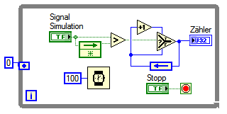

Hallo hab ein kleines Problem:
ich möchte mit LabVIEW eine durchflussmessung durchführen, der durchflussmesser gibt pro Liter durchfluss eine Anzahl x an Impulsen auf einen digitaleingang. Somit habe ich in LabVIEW entweder das Signal 1 oder Signal 0 anstehen. Immer wenn das Signal 1 ansteht soll um eins hochgezählt werden. Wie mach ich das. Bin LabVIEW anfänger.
Wäre super wenn mir jemand helfen könnte.
MfG
Andreas
06.03.2010, 17:01 (Dieser Beitrag wurde zuletzt bearbeitet: 06.03.2010 17:04 von Lucki.)
Signal addieren
z-B so:
Beim Wait in der Schleife ist zu beachten, daß es genügend kurz ist, so daß keine Impulse verschluckt werden.
