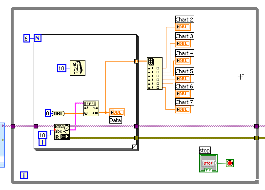

ich lese über ein Arduinoboard über 6 analoge Eingänge Spannungssignale in LabVIEW ein. Die Eingänge werden immer wieder nacheinander abgefragt und in ein eindimensionales Array geschrieben. Ich möchte dieses Array so aufspalten, dass ich sechs einzelne Arrays mit jeweils nur den Daten von einem Eingang erhalte.
Ich habe dies wie folgt probiert, bin aber gescheitert:
Lv80_img
Sonstige .vi  6_piezos_forum.vi (Größe: 62,65 KB / Downloads: 262)
Vielleicht kann mir jemand helfen!

Haarscharf am Doppelposting vorbei:
http://www.LabVIEWforum.de/index.php?s=&am...ost&p=92234
Ist ja immer noch derselbe VI-Upload.Flop
Aber ich will mal nicht so sein: Unter der Annahme, dass dein VISA-Read-Befehl wirklich immer genau einen Wert ausliest (und auch nichts verliert), wieso nicht so?
