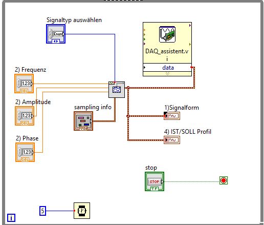

Hey Leute,
möchte gern über den DAQ Assistenten meine verschiedenen Signale an eine NI 6008 Karte ausgeben.
Kann ich dies mit dem DAQ Assistenten? Im Anhang mein VI.
In den Beispielen von NI finde ich leider nichts...Sad
Liebe Grüße
Jacky
01.04.2014, 18:16
RE: Signal ausgeben
Da hast du jetzt ein Problem, und zwar mit der Hardware: Bei einer 6008/6009 kannst du bei Analog-Out nur Einzelwerte per Software-Takt setzen (max. 150 S/s, s. Specs!). Hier eine Waveform (die ja implizit Timing-Infos enthält) weiterzugeben ist ziemlich "sinnlos".

Zitat:Kommt darauf an, was du machen willst. Es bleibt die Möglichkeit der Einzelwertausgabe mit max. 150S/s…
Möchte nicht unbedingt ne neue Hardware kaufen, somit würde ich es über die Einzelwertausgabe versuchen wollen...
Aber wie fange ich damit an? Sollte natürlich auf meinem VI aufbauen.

Ach ja, das "verdammte" Zusammenfassen der DAQmx-Beispiele seit lv12_img. Die Sammlung war früher mal so schön.
In lv13_img wäre "Voltage - On Demant Output.vi" das passende VI, welches mit einer 6008 funktioniert.

ja das beispiel habe ich schon gesehen...aber, kann ich dieses Beispiel so ähnlich übernehmen? und wo baue ich dann mein VI ein(welches ich im ersten Beitrag als Screenshot habe)
