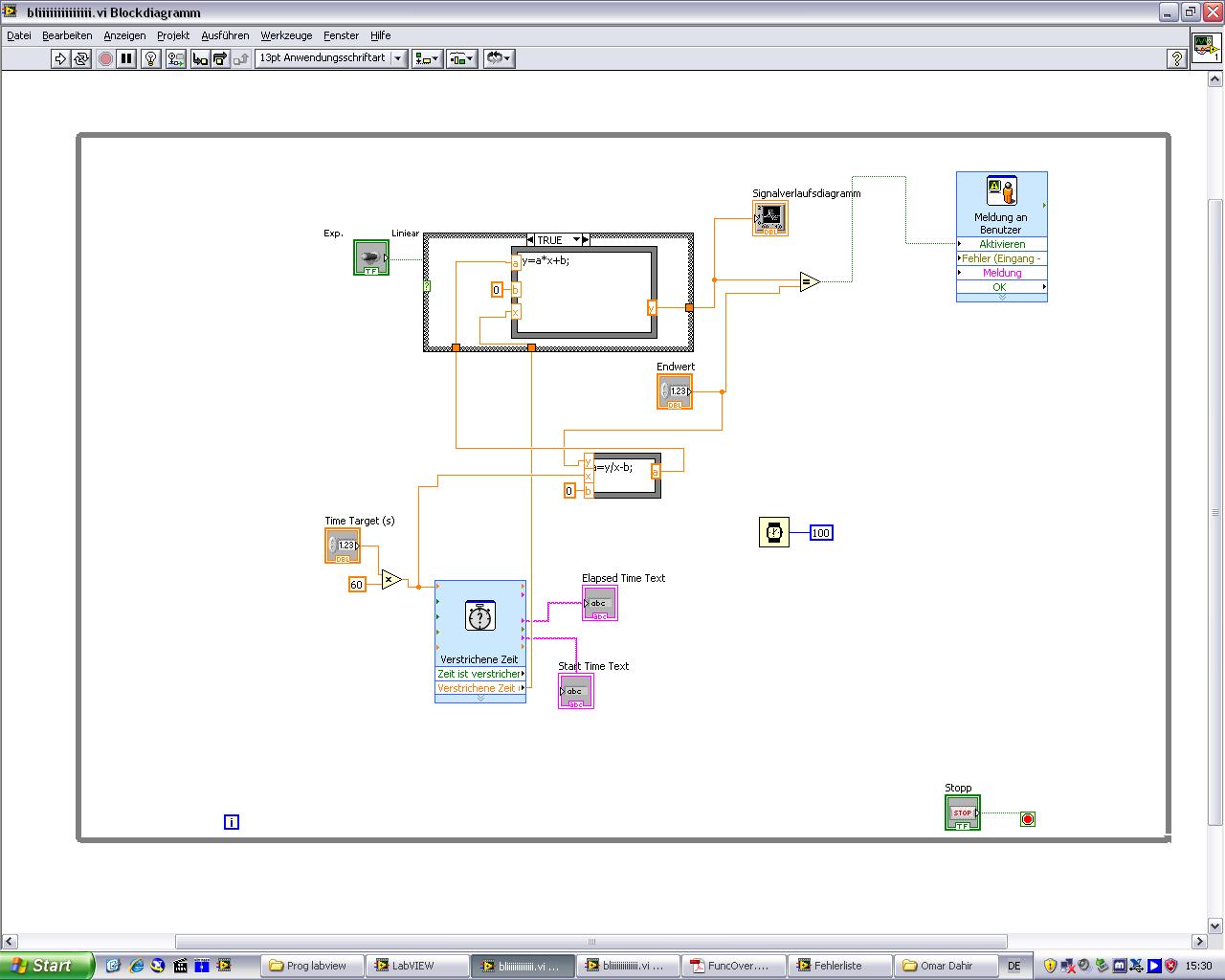

Linear...: Aus Startwert, Endwert und Gesamtzeit bekommst du Steigung, dann einfach Zwischenwerte nach Geradengleichung berechnen: y(t) = a*t + y0. In LV hervorragend umzusetzen in einer FOR-Schleife mit Auto-Indexing.
Ähnlich Exp-Funktion.
Ansonsten poste mal, was du bisher hast.

' schrieb:Linear...: Aus Startwert, Endwert und Gesamtzeit bekommst du Steigung, dann einfach Zwischenwerte nach Geradengleichung berechnen: y(t) = a*t + y0. In LV hervorragend umzusetzen in einer FOR-Schleife mit Auto-Indexing.
Es gibt dafür auch die fertige Funktion "Ramp-Patern.vi" (unter Signalerzeugung). In der Version 8.5 hat diese Funktion sogar noch einen zusätzlichen Eingang "Type"mit den Wahlmöglichkeiten "Linear" und "Logarithmisch" (gemeint ist damit aber "Linear in einer logarithmischen Skalierung" also "exponentiell")
20.06.2008, 09:41
medina Offline
Beiträge: 5
Registriert seit: May 2008
8.00
48488
Signal erstellung
' schrieb:Es gibt dafür auch die fertige Funktion "Ramp-Patern.vi" (unter Signalerzeugung). In der Version 8.5 hat diese Funktion sogar noch einen zusätzlichen Eingang "Type"mit den Wahlmöglichkeiten "Linear" und "Logarithmisch" (gemeint ist damit aber "Linear in einer logarithmischen Skalierung" also "exponentiell")
Alos ich muss auf und abheizen! und dies ist zeit abhängig! Zum beispiel in 10 minuten soll er von 0 auf 100 grad heizen! und dies muss Liniear und exponetiell laufen!
hier ist das programm! Ich habe folgende probleme, ich muss den Endwert bestimmen können, falls der Endwert erreicht ist muss es erstmal konstant auf den Endwert bleiben! Ich habe es geschafft das es Liniear zum Endwert verläuft, aber mit der Exponential funktion klappt es nicht so ganz, wenn ich z.B eingabe das er in 10 minuten auf den wert 100 kommen soll tut er es nicht aber bei der Liniear funktion tut er dies!!
Vielen dank im Vorraus
