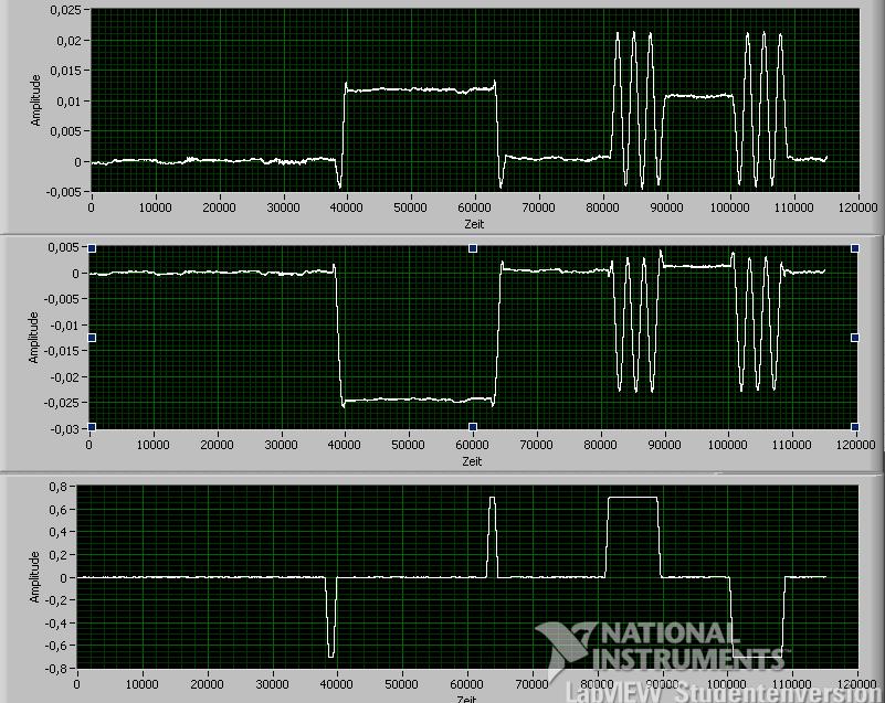

also ich habe ein signal was ein rauschen von ca 1,5 mV, da ist mir bekannt und ich suche ein VI oder eine Idee wie man das signal überwachen kann und auswertet.
ich will einfach das ich angeben kann das wenn die amplitude kleiner als 2mV ist, soll er den mittelwert oder einen anderen wert nehmen ansonsten(was aber erstmal nicht so wichtig ist) wichtig ist nur das ich eine signalauswertung habe und am besten mit einem boolesch am ausgang, damit ich damit per auswahl den wert zuweisen kann.
kann mir da einer helfen? gibt es evtl davon schon was?
oder müßte man sich das neu überlegen?
wäre über jede hilfe sehr dankbar
und wenn was unklar ist, einfach fragen :-))
danke schon mal im vorraus

Kuck mal bei "Signalverlaufsüberwachung", "Limit testen", das könnte was für Dich sein. Mittelwertberechnung findest Du auch per Suche in LV oder z.B. in den Beispielen. Ich habe nur die deutsche Version, bitte zur Not mit den Bezeichnungen variieren.
Allerdings habe ich Deine Frage nur grenzwertig verstanden. Hast Du schon ein VI (Ansatz)?

also das mit limit testen habe ich auch schon gefunden, aber das war auch nicht so ganz das was ich brauche
am besten sende ich mal ein bild mit, mit diesem kann man es evtl besser erklären :-))
also auf dem bild sind 3 kurvenverläufe, die ersten beiden sind am anfang null, dann kommt eine bewegung und bei einer neuen position sind die spannungen verschoben, nun will ich sie aber nicht auf null ziehen sondern aus diesen höhreren den mittelwert mir nur anzeigen lassen, ginge denn sowas??
und zum 2. eine auswahl wenn die 3.kurve ungleich null ist, weiß ich das die ersten beiden kurven aktiv sind
ich hoffe es ist verständlich, sorry bin stark erkältet und daher nicht so ganz auf dem posten
