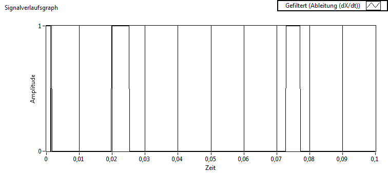

habe jetzt noch ein Problem: der Anfangspeak entseht durch die Ableitung von +10V am Beginn des Signalverlaufs!
Wie kann ich diesen löschen? bzw. die ersten 0,005s entfernen?

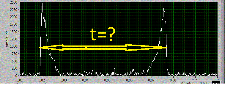

Die Gefilterte - Differenzierte Messkurve:

und das daraus resultierende Impulsdiagramm:
Mit der Impulsmessung werde ich hier ja auch nicht wirklich glücklich. Wie schaffe ich es, wenn der erste Peak weg ist, die Zeitdifferenz der äußeren Flanken zu erhalten?

09.04.2013, 13:20
Beiträge: 17.534
RE: Signalaufnahme -> differenzieren -> auswerten
Hallo Michael,
so scheint es mit deinen Daten zu funktionieren:
Es gibt garantiert noch bessere Lösungen...
