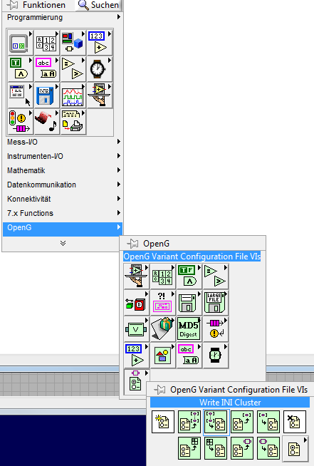

wie kann ich Signalbezeichnungen ("Temperatur 1", "Temperatur 2", "Luftfeuchte 1" ...) im Frontpanel ändern und speichern?
Also, als "String" (?) eingeben und anzeigen, aber auch nach Programmende und Neustart die neuen Bezeichnungen erhalten.

die Frage lautet also: "Wie kann ich FP-Einstellungen abspeichern und beim nächsten Start wieder laden?"
Genau danach solltest du mal im Forum suchen Smile
Tipp:
Config-Dateien in der Datei-Funktionspalette mal durchschauen...

in LabVIEW findest du in der Beispielsuchmaschine die Beispiele " Write Configuration Settings File.vi" und "Read Configuration Settings File.vi" die genau zeigen, wie man mit einer *.ini-Datei verwendetSmile

Falls Du dich entschließen kannst, in der Funktionspalette OpenG zu installieren, dann mußt Du gar nichts mehr programmieren (oder zumindest nicht so, dass dazu kreative Potenzen erforderlich sind ): Alles was zu speichern ist, in ein (großes) Cluster packen, diesen dann mit den VIs "Write INI Cluster" und "Read INI Cluster" speichern/lesen. Es ist auch möglich, nur einzelne Elemente das Clusters zu speichern/zu lesen. In der INI-File ist alles Gespeicherte wunderbar in Klartext zu sehen.

herzlichen Dank für die Vorschläge. Ich werde mir in einer INI-DAtei die Einstellungen abspeichern.
Benutze diese bereits um Gain und Offsetwerte abzuspeichern.
