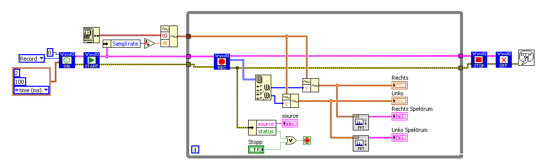

So... ich hab mal gegoolt und getestet und bin nicht weitergekommen.
Also hab ich mal dem freundlichen Herrn C.Z. (entwickler soundkarten oszi) angeschrieben.
Darauf hin hab ich mal seine soundinterface geladen und installiert eingebunden.
(google suche nach soundkarten oszilloskop, möchte lieber keine links angeben).
dort gibt es ein vi: RecordWavi.vi
Das ist voll funktionsfähig und zeigt das Signal an der Soundkarte an.
Doch der Waveform Graph bekommt seine Daten von vorm von dem VI davor in einem für mich unbekannten Datentyp.
(Ich bin mit den Signal-Datentypen von LabVIEW nicht sonders vertraut, leider)
Jetzt habe ich schon etliche Zeit probiert diesen Datentypen in ein "einfaches" Signal (Datentyp Signalverlauf) zu konvertieren, damit ich es mittels Filter o.ä. bearbeiten kann. Aber ich hab es einfach nicht hinbekommen, da fehlt mir einfach das Wissen, ist ja nun mehr als das kleine 1x1 von LabVIEW.
Könnte mir da jemand Auskunft über diese Sache geben.?
Warum hat der Typ 3-Dimensionen, wie funktioniert er, wie gehe ich damit um etc etc

Die Doku hier gibt nicht besonders viele Details preis.
Ich bin auch so überhaupt nicht vom Fach. Also da sind zwei Kanäle ... Stereo?! Aber so'n Laptop Mic kann doch kein Stereo. Ist der zweite Kanal vielleicht irgendein Übersprechen. Keine Ahnung. Vielleicht hab ich auch in der Doku was überlesen.
