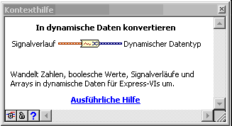

ich würde gern aus Messwerten, die ich einlese (Spannungswerte und die Zeit) ein Signal erstellen und das Spektrum anzeigen.
Mit dem Signalgenerator erzeugte Signal kann ich mir im Spektrum schön anzeigen lassen. Ich weiss nur nicht wie ich aus Messswerten ein Signal erzeuge

schau Dir doch mal die Signalverlauf-VIs an. Ein Signal besteht aus einem Zeitstempel t0, einer Zeitdifferenz dt und einem Array von Werten - und es gibt auch ein VI, wo man diese drei Elemente zusammenfügen und daraus einen Signalverlauf erstellen kann...

dazu noch:
ergibt dann
und somit gleiche Ausgangsdatentyp wie der vermutlich verwendete "Express-Signalsimulator"
