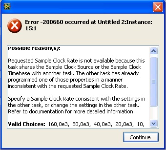

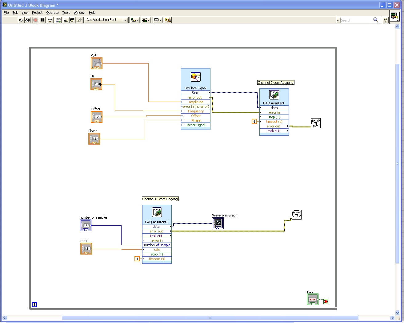

RE: Signalerzeugung mit LabVew für PXI-4461
@ Markus
Danke, werde mir die Videos gleich mal anschauen.
Ich habe was anderes ausprobiert. Habe das VI und ein Screenshot der Fehlermeldung die ich erhalten habe unten eingefügt.
Müsste es so nicht gehen? Also anscheinend stimmt nur was mit der Clock Rate nicht oder?
Habe noch nicht viel mit Labview gemacht, kann auch gut sein, dass das alles nur blödsinn ist.
Express-VIs (dazu zählen auch die DAQ-Assis) lassen sich schlecht per Screenshot analyiseren. Bitte VI hochladen.
Macht Sinn Big Grin
vi ist oben
Hoffe ihr könnt ihr helfen.
