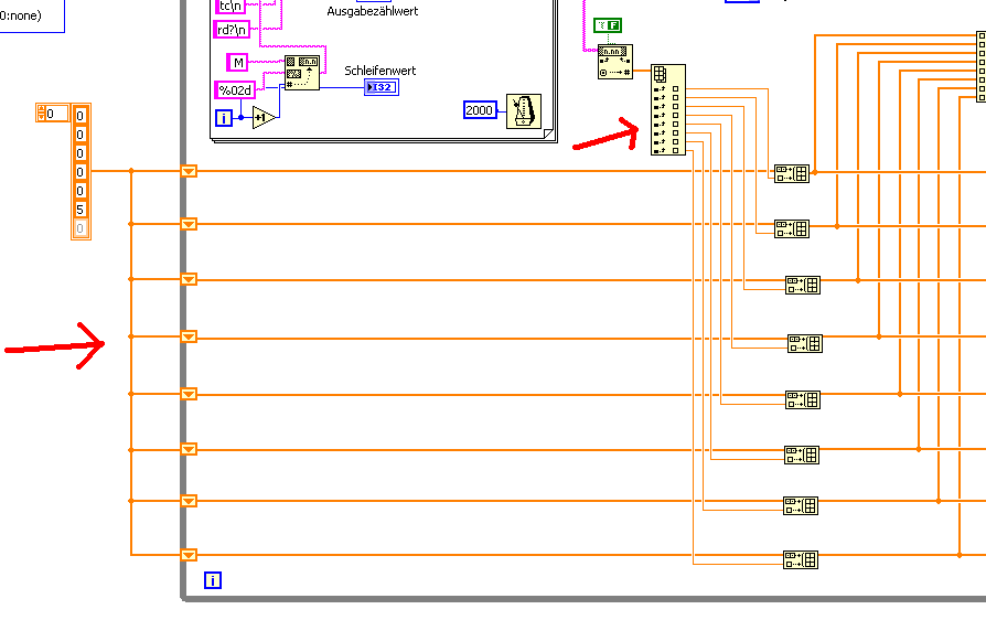

Tut mir leid, wenn das vi nicht so leicht einzusehen war. Aber mit diesem Problem muß man offensichtlich dreimal um die Ecke denken, um zum Ziel zu kommen.
Ich möchte eigentlich nicht das Array in Einzelelemente zerlegen müssen, um es anschließend nach meinem bedarf wieder als Array zusammenzufügen. Ich denke, daß ein Array so erzeugt werden können muß, wie man es braucht
Ich habe weitergeforscht, um eine einfach darzustellende Lösung zu finden.
Dabei ist die Aufgabe einfach:
Ich habe ein Array, bestehend aus a, b, c (Der Einfachheit halber hier nur drei Variablen)
Im array werden die Werte indiziert: a(1), b(1), c(1)
Danach erfolgt ein weiterer Satz an Werten: a(2), b(2,) c(2)
Die Kurve auf der Grafik soll mir zeigen: Alle Werte von a(n), als zweite Linie alle Werte von b(n), als dritte Linie alle werte von c(n) usw.
Was LabVIEW aber interpretiert:
erster Satz: a(1), a(2), a(3)
zweiter Satz: b(1), b(2), b(3)
Entsprechnd ist der grafische Output Mist. Ich bekomme beliebig viele Kurven mit endlicher Länge, die aber jeweils alle Meßstellen als Folge anzeigen. (Bild) Mit meinen Testsignalen erwarte ich mehrere waagerechte Linien.
Hat jemand eine Idee, wie ein solches Array dem Bedarf entsprechend angelegt werden kann?
Wolfgang

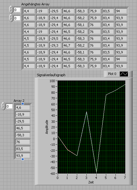

Vielen herzlichen Dank für die Hilfe!
Da haben sich einige wirklich ins Zeug gelegt, um hier zu helfen!
Die Lösung2 ist das, was ich gesucht hatte. Ich habe mir alle möglichen Funktionen über Arrays angesehen. Aber "Array transponieren" hatte ich mir nicht vorstellen können, daß das die richtige Lösung ist. Ich kenne Transponieren aus der Musik, da ist der Vorgang ganz anders, jedenfalls nicht analog zu derm hier angewendeten.
Bleibt nur noch, warum diese Funktion zweimal eingesetzt wird, einmal vor Array erstellen, einmal im angehängten Array. Ich hätte dieses Teil nur einmal eingesetzt, und dann festgestellt, daß das nicht geht.
Nochmals vielen Dank!Dance
Wolfgang
30.10.2008, 08:21
Beitrag #19
Signalverlauf darstellen
' schrieb:Ich kenne Transponieren aus der Musik, da ist der Vorgang ganz anders, jedenfalls nicht analog zu derm hier angewendeten.
http://de.wikipedia.org/wiki/Matrix_(Mathe...ponierte_Matrix
' schrieb:Bleibt nur noch, warum diese Funktion zweimal eingesetzt wird, einmal vor Array erstellen, einmal im angehängten Array.
Das liegt daran, das LV standardmäßig an einem 2D-Array ("Matrix") neue Elemente in einer neuen Zeile hinzufügt. Bei dir ist die Anzahl der Zeilen = Anzahl der Signalquellen, d.h. neue Werte müssen je Quelle zu neuen Spalten führen. Also muss LV ausgetrickst werden: Zeilen mit Spalten vertauschen (=Transponieren) - neue Signale anhängen - wieder Transponieren...
