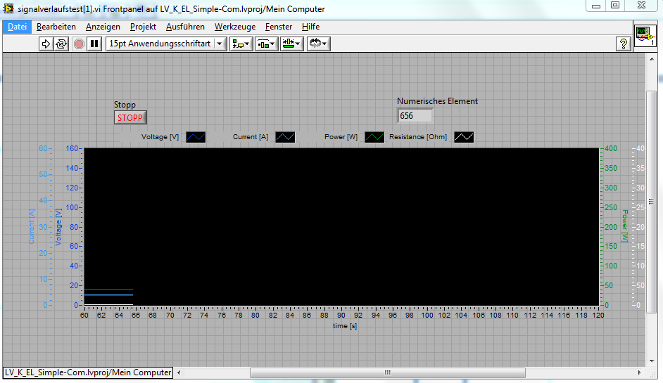

Ich hoffe jemand kann mir das Problem erklären.
Ich habe ein Signalverlaufsdiagramm er er hat einen Zeitbereich von 60 Sekunden, lasse ich ihn laufen ändert er aber erst nach 180 Sekunden den Skalenendwert.
Danach aktualisiert er jeweils nach 60 Sekunden den Endwert richtig.
Beende ich den die Signalerfassung bei ca 70 oder 100 Sekunden, so zeigt das Diagramm mir die Werte dann auch richtig an, nur halt nicht wenn er läuft.
Die zweite Sache die ich mir noch nicht erklären kann ist, wenn ich das Anzeigenformat der X-Achse von Fließkomma auf Relative Zeit HH:MMConfusedS,ms stelle habe ich immer 01:00:00,0
Also zeigt er mir immer eine Stunde an.
Die Einstellungen sind wie folgt:
XAchse.Offset = 0
XAchse.Faktor= 0,1
XAchse.Minimum= 0
XAchse.Maximum= 60
Historienlänge=601
Ich hoffe jemand könnte mir helfen.
Danke für euere Hilfe im voraus. :-)
Das Angehängte Beiospiel ist in Labview 8.5

Ich habe ein Bild hinzugefügt.
Da sieht man das die Signale wieder links angefangen haben, aber die Zeit von 0-60 Sekunden stehengeblieben ist.
Eigentlich müßte die X-Achse ja bei dem zweiten Durchlauf eien Zeitskala von 60-120 Sekunden anzeigen.
Was ich noch vergessen habe ist das die Eigenschaft Aktualisierungsmodus auf Oszilloskopdiagramm steht.
MFG

(20.04.2011 11:37 )xtro schrieb:  Da sieht man das die Signale wieder links angefangen haben, aber die Zeit von 0-60 Sekunden stehengeblieben ist.
Bei mir bleibt die X-Achse nicht stehen:
Tritt das Verhalten nur im 'Scopemodus' auf?

Ich weiß auch nicht scheinbar liegt es bei mir an Labview oder am System.
Hatte eben den Effekt das er durchzählt aber immer die letzten drei einträge der X-Achse auf 57 58 59 60 Standen.
Klickte ich mit der Maus drauf so veränderten sie sich in den richtigen Zahlenwert.
Echt komisch bei mir.
Danke euch für euere Hilfe. Ist schon beruhigend das es bei euch läuft.
Kann es etwas mit der Historienlänge zu tun haben ? Standartmäßig ist sie auf 1024 ich habe sie auf 601 geändert.

Guten Morgen zusammen.
Ich habe noch eine Frage zum Signalverlaufsdiagramm.
Wenn ich die X-Achse auf aubsolute Zeit einstelle habe ich immer folgenden Startwert 01:00:00,0
Meine Frage ist jetzt kann man den Startwert nicht auf 00:00:00,0 setzen ?
Wenn ich es manuell mache setzt er den Startwert wieder auf 1 Stunde.
MFG

Servus,
warum stellst du denn auf absolute Zeit? Vom Drüberschauen her willst du doch eher eine relative Zeit.
Bei absoluter Zeit bedeutet eine 0 als DBL eine 1 Uhr am 1.1.1904 als Timestamp.
Bei näherer Betrachtung, glaube ich fast, das LV 8.5 einen Bug im Einstelldialog hat und das Umschalten auf relative Zeit nicht direkt geht.
Mit dem Formatstring %<%H:%M>t hatte ich dann aber doch noch Erfolg.

Vielen Dank.
Durch die konfiguration durch den Formatstring hats geklappt.
