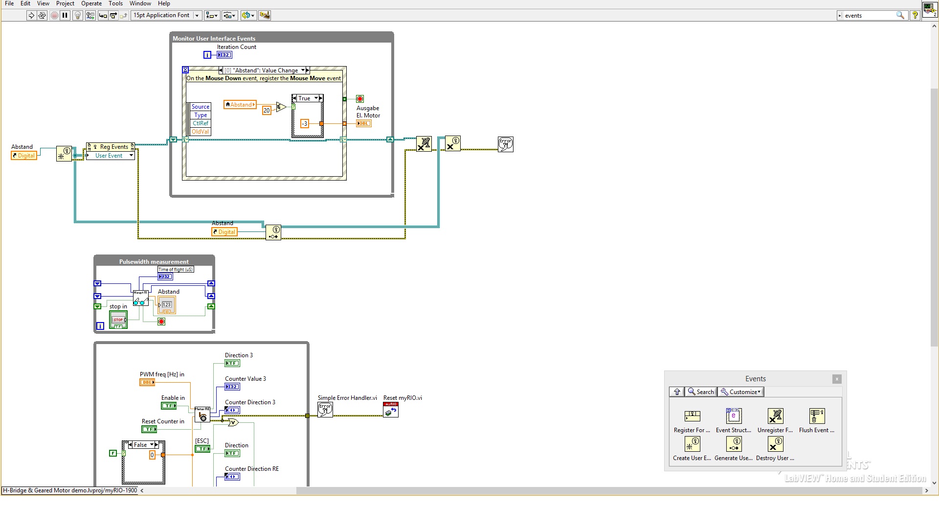

Nun habe ich meine Projekt mit USER Events erweitert.
Nochmal zur Erinnerung: Ich möchte eine Abstand mit eine Ultraschalsensor messen und diese soll über eine User Event ausgelöst werden und wenn es Grenzwert unterschreitet ( Sensor zu nahe an eine Hindernis), soll diese eine Signal an den Antriebsmotor geben (z.B. DBL 0 fürs stehen bleiben).
Nun ich habe die User Event getestet indem ich das Abstandswert mit eine "Nummeric Control" simuliert habe, wo ich hoch und runterschalte und es schaltet einwandfrei bei überschreiten und unterschreiten der Grenze.
--> ("User Event mit Vergleich und Abstände ohne Ultrasound Versuch 29.05.")
Wenn ich die Ultraschalsensor mit dazu schalte und die "Nummeric Control" ersetze ich halt durch den Ausgabewert von Ultraschalsensor, tut sich am Ausgabewert von der USER Event nichts. Ich möchte diese geschehen gerne unter Highlight Execution mir anschauen, aber unter Highlight Execution ändert sich die Auasgabe wert ("Abstand") nicht mehr (Optisch zumindest) Sad
--> ("User Event mit Vergleich und Abstände mit Ultrasound")
Ich glaube das liegt wieder mal daran, das ich myrio verwende und habe eine Benutzerregel nicht beachtet Ahrg1
Weil wenn ich die VI´s öffne während die myrio Projekt offen ist, funktioniert ("User Event mit Vergleich und Abstände ohne Ultrasound Versuch 29.05.") auch nicht. Nur wenn das Projekt geschlossen habe und das VI einzeln öffne.
Ich hoffe ihr könnt mir weiterhelfen.

Hallo fatih,
du hast zwar die User-Events angelegt, mit einer Event-Struktur verbunden und du beendest diese Events auch korrekt - aber erzeugen tust du sie nicht!
Du hast die Funktionen "Register for Events" und "Unregister for Events" benutzt. Zwischen diesen beiden gibt es noch die dritte Funktion "Generate User Event". Rate mal, wozu die da ist…
P.S.: Es wäre hilfreich, ein ZIP statt mehrerer Einzeldateien anzuhängen. Und die VIs sollten auch so heißen, wie sie in den MainVI(s) verlinkt sind…

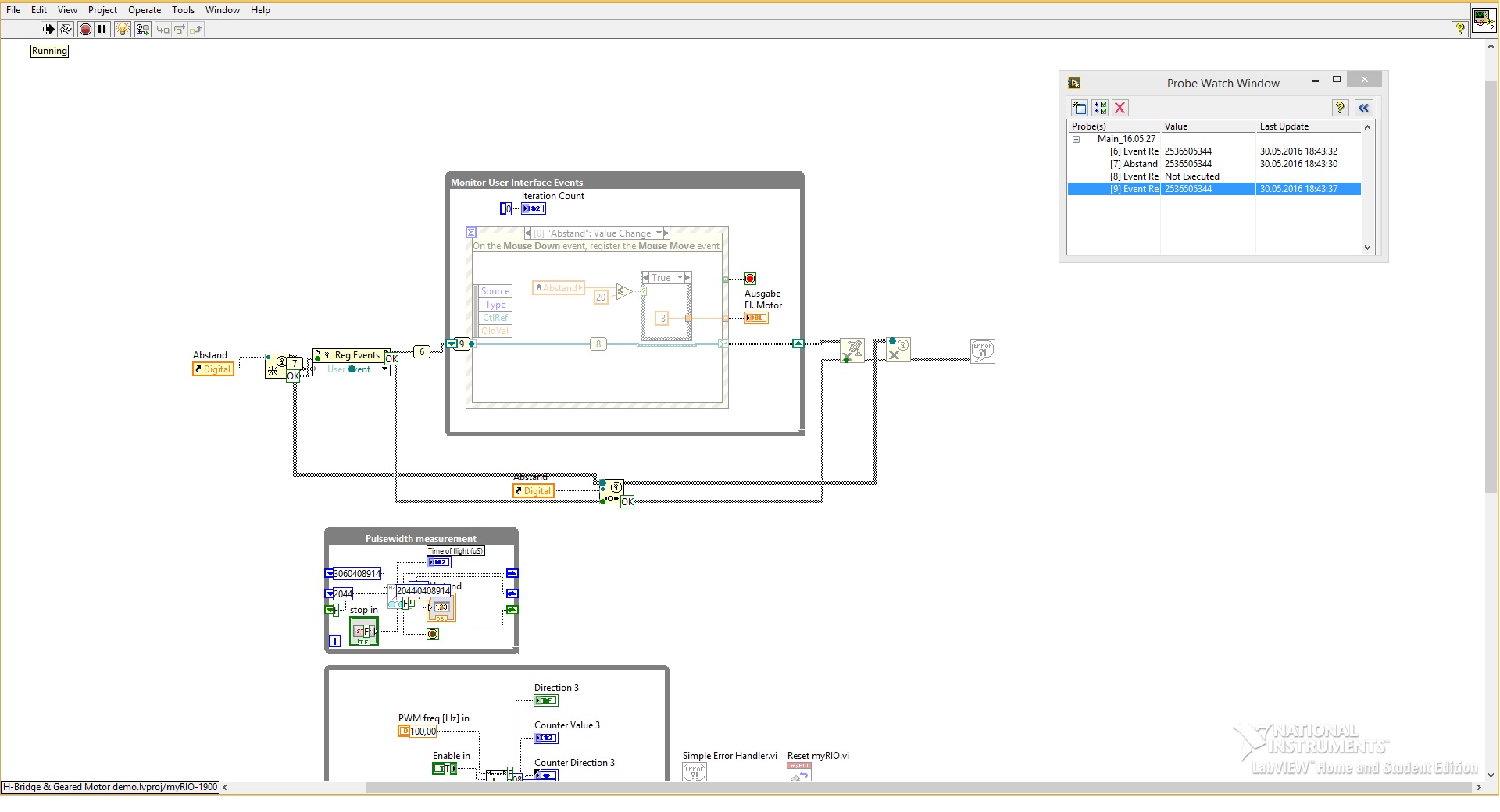

habe das Programm nun erweitert. Leider ohne Erfolg. Nach "Highlight Exection" konnte ich folgendes feststellen:
-bei "Register for Events" eine Wert erfasst wird und diese wird an die Event Structure weitergeleitet wird. Von dort aus bleibt es bei "Event Dynamic Registration" stehen. Also soweit ich verstanden habe, wird meine Event Struktur gar nicht angesprochen.
Meine Zähler für die while Schleife bleibt durchgehend auf 0.
Meine "Generate Use Event" wird angesprochen und schaltet die "Unregister - und Destroy Use Event" an. Habe ich die "Event Data" bei "Generate Use Event" richtig gewählt???
Ich danke vielmals für deine Unterstützung.

was ich vorhin vergaß: du bringst in deinem VI zwei Dinge durcheinander: dynamische Events und benutzerdefnierte.
Für beides gibt es BeispielVIs im Beispielfinder, die du doch sicherlich angeschaut, studiert und verstanden hast, bevor du dein eigenes VI damit erstellt hast - oder etwa nicht?
- Beim "Create User Event" wird nur der Datentyp des Events definiert! Was soll es also bringen, eine Referenz auf dein Control dort anzuschließen? Wie soll sich der Wert dieser Referenz später jemals ändern?
- Mit dem "Generate User Event" wird ein Event ausgelöst. Was soll es also bringen, wenn du diese Funktion nur genau einmal in deinem VI aufrufst?
