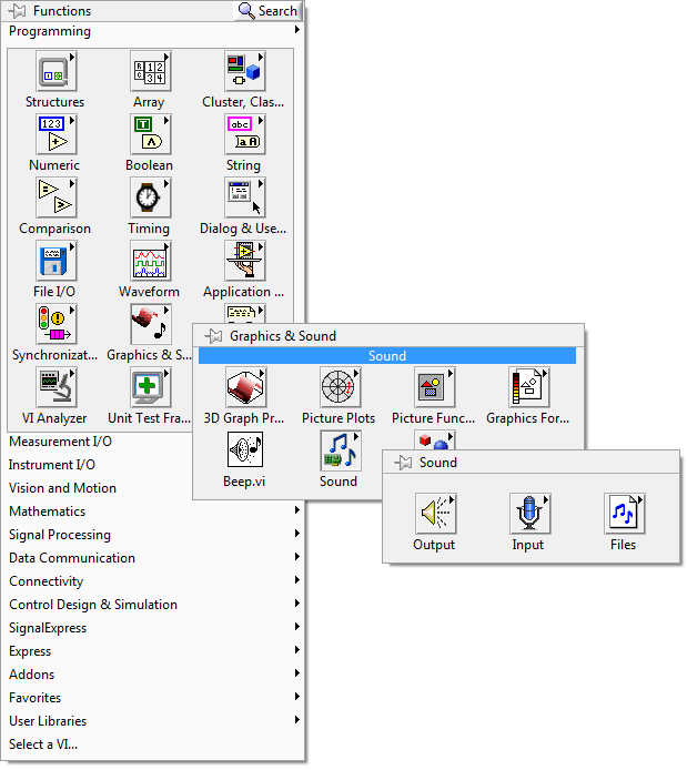

(03.07.2012 15:04 )Omit schrieb:  und auch noch keine LabView-Treiber für die Soundkarte gefunden...
Für Soundkarten gibt es eine eigene Palette:
