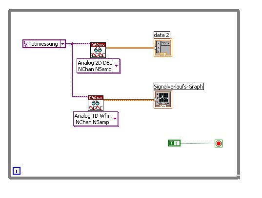

habe ein Problem, muss mehrere Werte aufzeichnen und in einem Diagramm darstellen.

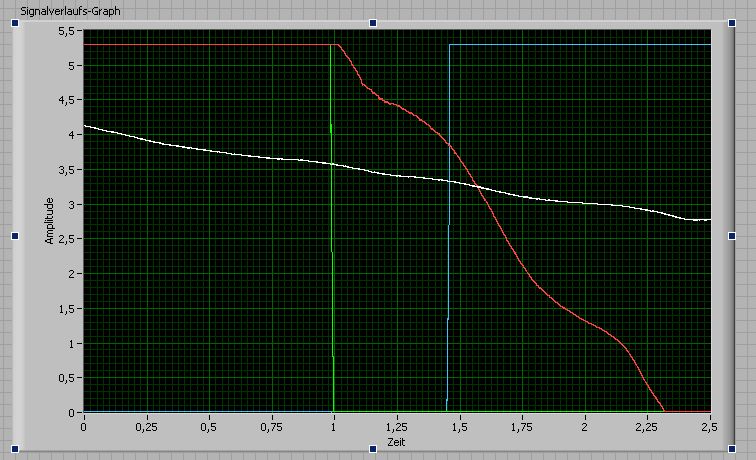

Das Aufzeichnen der Werte und das Darstellen der Werte funktioniert. Nun möchte ich aber
die Kennlinien nicht in Abhänigkeit der Zeit, sondern in Abhänigkeit bestimmter Messwerte
(im Bild weiße Kennlinie) darstellen.
Die Werte entsprechen nachher -40° bis +40°, und kommen von einem Positionsgeber.
In Abhänigkeit dieser Werte sollen dann die anderen Werte dargestellt werden.
Wer hat eine Idee? Danke für eure Hilfe.

Hallo!
Ja, da gibt es die Möglichkeit des XY-Graphen. Hier im Forum gibts da schon ein paar Posts, sieh mal hier:
http://www.LabVIEWforum.de/index.php...amp;hl=xy+graph
Wenns noch Fragen gibt, nur zu!

Hallo ds-elektro,
das geht mit einem XY-Graphen.
Da kannst Du dann die Werte des Positionsgebers als X-Werte verwenden.
In den LV-Beispielen und auch hier im Forum findest Du dazu Beispiele.
Wenn Du z.B. diesen Beitrag ansiehst, da siehst Du wie aus zwei Arrays ein xy Graph erzeugt wird.

Danke für die schnellen Antworten.
Habe das Problem gelöst. Muß es dann nur noch nächste Woche testen.
