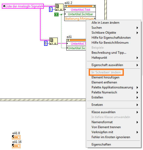

Hallo Zusammen,
ich möchte gerne ein Zeigerinstrument zur Laufzeit mit MIN/MAX Werten für den Wertebereich der Anzeig beschreiben. Über den Eigenschaftsknoten ist die Funktion "In 'Schreiben' ändern" ausgegraut sodass ich diese nicht beschreiben kann. Vielleicht kann mir jemand die Lsg. verraten.
Vielen Dank!
Gruß André

Hallo André,
ich weiß ja nicht, was du da probiert hast, aber so geht das:

Hallo Gerd,
jo so will ich das auch machen, nur leider ist bei mir die Funktion "In Schreiben ändern" ausgegraut ...
Kannst du aus dem Bild noch einen Fehler erkennen?
Gruß André

Hallo André,
arbeitest du mit einer "strict typedef"? Die haben so ihre Nebenwirkungen!
Das es typedefs sind sieht man ja schon im Bild.
Ansonsten: Beispiel-VI (in LV2011 bitte)…
