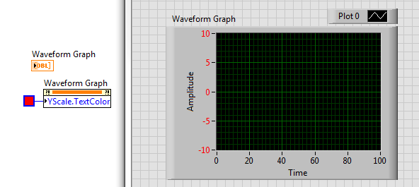

Hallo liebe Community,
ich habe nun vergeblich 2h lang gesucht und herumprobiert. Wahrscheinlich ist es einfach schon zu spät.
Dabei scheint es so einfach: Ich möchte die y-Achse eines Signalgraphen einfärben, also entsprechend einer ausgewählten Fabe.
Hätte gedacht es geht so:
aber irgendwie bekomme ich es nicht hin.
Könnt ihr mir helfen?

(16.02.2012 17:41 )erik.brenncke schrieb:  Könnt ihr mir helfen?
Marker-Color ist hier die richtige Property-Node:

Vielen Dank NWOmason,
Marker... da wär' ich niemals drauf gekommen. Hätt' ich mal gleich gefragt!
