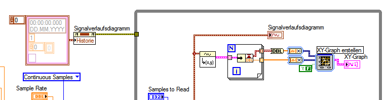

ich kämpfe gerade mit der Skalierung der x-Achse. Das gilt sowohl für ein Signalverlaufsdiagramm, als auch -graph. Und auch x-y-Graph!? Ich komme leider mit den Diagramm-Graph-Typen immer noch durcheinander. Und wenn ich beim Diagramm die Skalierung fest vorgebe (z.B 0 bis 20) wird's von LV einfach ignoriert.
Also ich messe Spannungen mit dem USB6009 und hätte gerne die x-Achse von z.B. 0-20 sec skaliert. Es soll also mit einem leeren Graphen beginnen...
Ich hab hier ja schon viel rumgesucht, aber ich komm einfach nicht drauf. Und noch schlimmer: Ich glaube ich hatte das Problem schon mal vor etlichen Monaten gelöst und weiß nicht mehr wie Mellow
Etwas Hilfe wäre schön.

1.) Damit die Skalierungen nicht ignoriert werden: Autoskalierung der betreffenden Achse auschalten.
2.) Wenn Du alle Daten darstellen willst und nicht nur die jeweils 10 erfassten Daten bei jedem Schleifendurchlauf, und wenn Du ferner keine Lust hast selbst einen Puffer zu bauen, dann brauchst Du eine Anzeige mit internem Puffer. Es kommt dann in Frage nur: Signalverlaufsdiagramm oder XY-Express-Graph. Das Signalverlaufsdiagramm passt genauestens für Deine Anwendung. Für die Benutzung des XY-Express-Graphen, was auch möglich wäre, sehe ich hier keinen Grund.
3.)Rücksetzen des Signalverlaufsdiagrammmes mit Eigenschaftsknoten "Historie"

Hallo Lucki,
das hat geholfen. Allerdings habe ich noch Probleme, dass der obere (waveform?) Graph bei 0 anfängt, wg dieser Geschichte von 1904. Da ich aber die Werte eh noch Punkt für Punkt ableiten will und ein bißchen Mathematik damit machen will, habe ich die untere Variante (dbl) gewählt,wo jetzt auch alles so läuft wie geplant.
Zur relativen Zeit (und bei Null starten) habe ich hier auch noch einen schönen link bei NI gefunden. Funktioniert bei mir aber so nicht.Mellow
