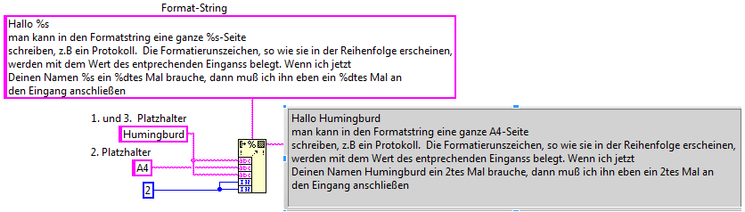

11.10.2011, 14:22
Beitrag #19
RE: Solve Befehl-Implizite Gleichung Lösen
Habe mal versucht, Lehrtext und Beispiel in Einem zu vereinen:
11.10.2011, 14:28
Beitrag #20
Hummingbird Offline
Beiträge: 52
Registriert seit: Sep 2011
LV 2011
Hi Lucki,
vielen Dank..
