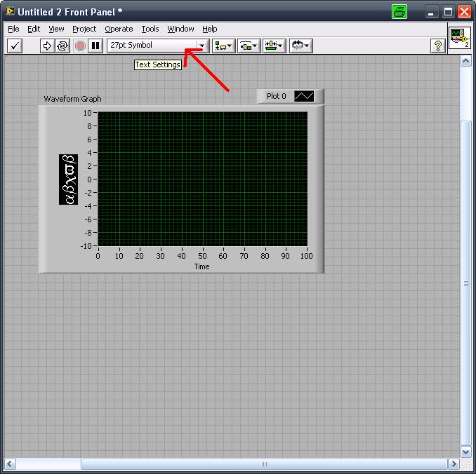

ich habe ein Problem bei der Darstellung meiner Signale, das ich einfach nicht gelöst bekomme:
In einem X-Y Graph stelle ich einen Signalverlauf dar. Die Achsenbeschriftungen sollen griechische Sonderzeichen enthalten wie z.B. 'mu' und 'sigma'. Das mu ist kein Problem findet man ja auf der Tastatur. Nur die restlichen Zeichen machen mir Probleme. Ich habe schon versucht die Zeichen aus der Zeichentabelle zu kopieren oder hexadezimal einzugeben - ohne Erfolg. LabVIEW macht aus den Zeichen dann immer nur ein '?'.
Ich würde mich freuen, wenn jemand eine Lösung weiß.
Danke Mic
09.11.2009, 09:55 (Dieser Beitrag wurde zuletzt bearbeitet: 09.11.2009 09:57 von Y-P.)
Sonderzeichen in Achsenbeschriftung
Achsenbeschriftung markieren und oben einfach bei der Schriftart "Symbol" auswählen.
EDIT: Hier ein Screenshot:

Hmm, da hätte ich auch selbst drauf kommen können...^_^
Vielen Dank!
