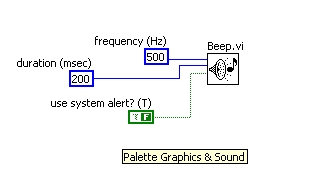

Guckst du hier:
Wichtig: "duration" und "frequency" sind frei wählbar, aber die boolesche Konstante muss auf FALSE stehen, sonst gehts nicht! Außerdem solltest du daran denken, daß dieses VI wie eine Wartezeit wirkt, d.h. erst wenn deine in "duration" spezifizierte Zeit für den Ton abgelaufen ist, gehts im Programm weiter!

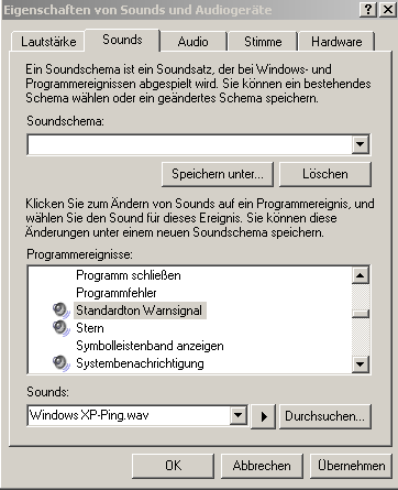

Also ich bezog mich darauf, daß das Beep.vi ohne irgendwelche Anschlüsse verwendet wird. Es ertönt dann das Windows-Signal "Standardton-Warnsignal". Wenn aber in der Systemsteuerung dort kein Ton eingetragen ist, dann ratet mal was da passiert... (Richtig: Es kommt kein Ton).
