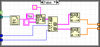

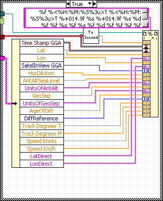

Hallo Leute,
z.B. habe ich zwei Spalten, eine mit Datenwerten (Floats) und die zweite mit Timestamps in folgendem Format:
13:08:32,600 (also %<%H:%M:%S%3u>T)
wie kann ich die beiden Spalten aus der Tabellendatei auslesen und auf dem XY Plot darstellen?
Bis jetzt habe ich folgendes geschafft (siehe Bild), aber da werden beide Spalten als Doubles dargestellt.
Bitte um euere Hilfe.
Grüsse, Eugen

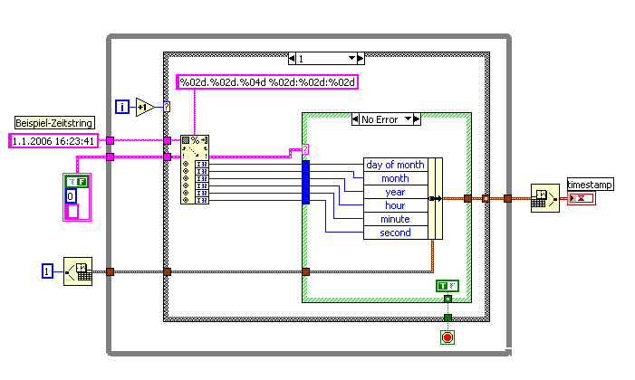

irgendwie blick ich immer noch nicht ganz durch, darum versuch ich's mal hiermit:
wenn du deinen Zeitstempel als String in die Datei geschrieben hast, dann kannst du ihn z.B. so parsen:
um eine For-Schleife wirst du dabei aber nicht rumkommen ...

' schrieb:irgendwie blick ich immer noch nicht ganz durch, darum versuch ich's mal hiermit:
[attachment=28303:attachment]
Hallo, ich wollte nun deine Lösung verwenden um ebenso Strings in Zeitstempel zu konvertieren. Das klappt auch genauso wie in deinem Screenshot, leider gehen bei der letzten Wandlung am Ende außerhalb der Schleife die Millisekunden im Stamp verloren. Das verzerrt meine Grafik, da ja so mehrere y-Werte für einen x-Wert existieren. Wie konvertiere ich ohne die Millisekunden zu verlieren?
