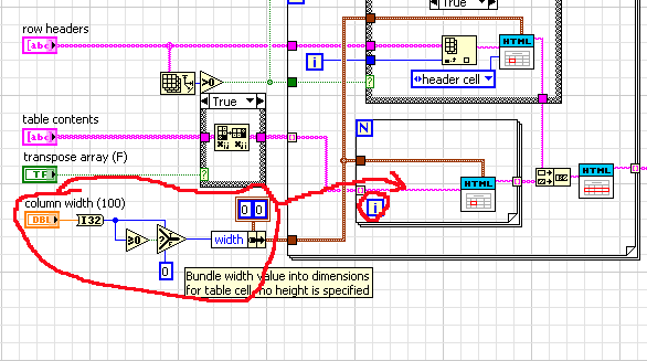

Wie Jens weiter oben schonmal gesagt hat: Verantwortlich ist die Übergabe von 'column width' an das VI "HTML Report Table Cell.vi" im VI "HTML Report Labeled String Table.vi" (was wiederum in "Append Text Table To report.vi" gerufen wird).
Zur Zeit wird der gleiche Breitenwert an alle Spalten übergeben. Was du aber brauchst, ist eine Breite abhängig vom der inneren For-Schleife. Also am besten eine Case-Struktur in die innere For-Schleife und abhängig vom i die Breitenwerte füllen. Oder eben den Eingang "column-width" von DBL in 1D-DBL ändern und dann den richtigen Index aus dem Array abhängig vom i der inneren For-Schleife aussuchen (ist IMHO flexibler).

Kannst Du mir Dein Bsp. bitte mal hochladen... Da verwendest Du doch schon genau das.

[attachment=37291:HTML.png]

Sorry, verwende das selber nicht. Ich hab nur mal kurz reingesehen, einen Screeni gemacht und nen tollen wackligen Pfeil reingemalt.
Und jetzt war ich schon wieder viel zu lang auf Arbeit und will erstmal heim. Aber morgen kann ich das bestimtm mal machen...

Servus. Anbei das angesprochene VI mit der Änderung. Die Übergabe der Zell-Breiten "column widths" in übergeordneten VIs von DBL in 1D-DBL zu ändern, schaffst du bestimmt auch allein;)Das ganze ist ungetestet, sollte aber funktionieren. Wenn nicht, bitte Beschwerden an mich...
