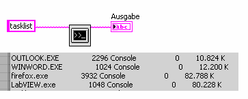

habe einiges im Forum zum Thema Speicherverwendung und Optimierung gefunden, auch den Hinweis auf memmon.llb in den examples. Was ich gerne hätte, ist ein schlichtes VI das mir sagt wie gross die Applikation im Moment ist.
Der Hintergrund: Partikelanalyse, da geht meist alles gut wenn der Anwender 100 bis 500 Partikel aufnimmt, bei 60.000 läuft das Programm aus dem Ruder "No Memory to complete the operation" oder so ist eine Fehlermeldung von LV, die ich aber NICHT im Errorcluster auffangen kann um dem User einen handlungsrelevanten Hinweis geben zu können.

vielleicht (!?) hilft Dir das ja etwas weiter.
Du kannst doch über "Systembefehl ausführen" den Befehl "tasklist" (zumindest für WinXP) verwenden.
Ist eigentlich nix anderes als der Task-Manager. Hier steht auch die aktuelle Speicherbelegung für die Anwendung. Dann mußt Du halt noch den string nach LabVIEW durchsuchen...
Okay, im Fall von LAbView.exe dann wohl für alle ausgeführten vis. Oder Du hast EINE exe!?

Das ist genial einfach
Gottfried
Lv86_img
Sonstige .vi  MemUsage__SubVI_.vi (Größe: 16,15 KB / Downloads: 280)

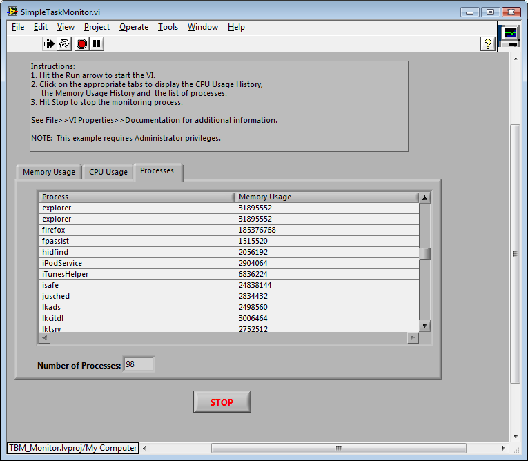

Speicherbelegung als Indikator
Eigentlich kannst du es mit .NET in die Oberflache integrieren. Dazu gibt es ein Beispiel in LabVIEW, such mal danach im Example Finder.

' schrieb:Eigentlich kannst du es mit .NET in die Oberflache integrieren. Dazu gibt es ein Beispiel in LabVIEW, such mal danach im Example Finder.
hätte ich alleine nicht gefunden - danke.
Zusatzbitte: eigentlich interessiert mich der freie Rest des Memorys: also Task Manager: Physikalsicher Speicher Verfügbar - kann man das irgendwie herausbekommen?
Mit .NET habe ich dieses Beispiel gemeint:
