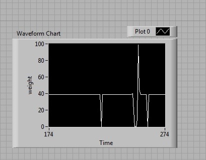

Ich benutze die Waage Kern Pcb 1000-2, welche ich über USB verbunden habe. Leider habe ich während Messungen immer wieder Ausschläge zur 0, und ich kann mir leider nicht erklären wieso.
Ich habe mal das VI und ein Foto von einer Messung angehängt.
19.0 .vi  masse.vi (Größe: 17,51 KB / Downloads: 340)

Warum liest du nicht einfach mal die Anleitung?
Warum schaltest du explizit die Nutzung eines TermChars aus, obwohl deine Waage dieses benutzt?
Warum liest du nur 15 Bytes, obwohl die Anleitung etwas anderes aussagt?
Einfache Lösung:
Schalte das TermChar wieder an und lese einfach 99 Bytes:
