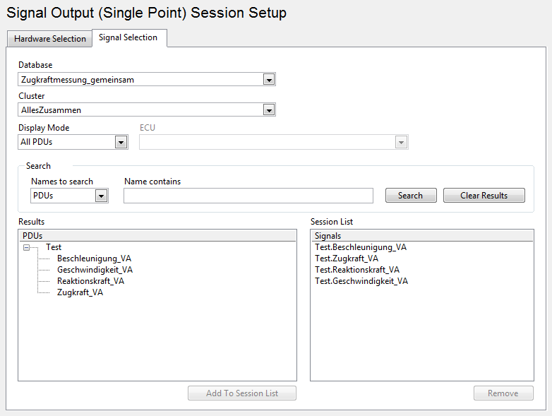

Nun möchte ich aber jeweils 4 Signale in einer Botschaft (also insgesamt 2 Botschaften) übertragen und habe deswegen meine CAN-Datenbank überarbeitet (im Bild war erst eine Botschaft (4 Signale) definiert):
Diese Datenbank hab ich dann im X-Net Session Setup eingelesen (selbiges hab ich auch im 'Signal Input Session Setup' getan):

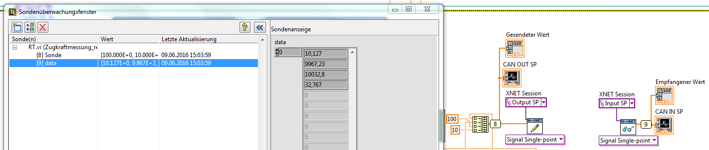

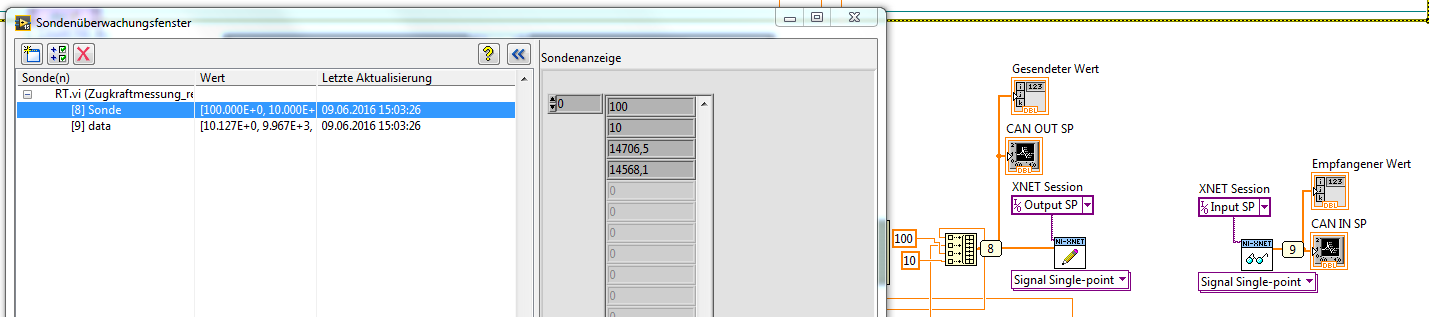

Im Labview Projekt habe ich versuchsweise zwei Konstanten und zwei Signalleitungen zu übertragen versucht. (Der Versuchsaufbau ist folgender: Auf der RT-Ebene meines cRIO Systems werden die Daten über CAN versendet und über ein zweites Modul wieder empfangen):
Wie man erkennen kann, funktioniert die Datenübertragung nicht richtig. Was könnte das Problem sein?
