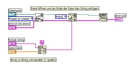

vorneweg: Ich habe mir Dein Programm angesehen und so abgeändert, dass es so funktionieren sollte, wie Du es dir vorgestellt hast. (Die Pfade sind Controls wegen der Übersichtlichkeit)
Das Problem bei dem neuen Programm war in der Tat, dass die While-Schleifen Dauerläufer waren.
Die Daten kannst Du alle 30min am besten so auf die Festplatte schreiben, indem Du die Daten in ein Array schreibst (jede Minute einen Wert hinten dran hängen) und in der while-Schleife selbst nur noch abfragst, ob seit dem letzten Speichern bereits wieder 30min. vergangen sind.
Das Speichern der Daten kann weiterhin mit Write to Spreadsheet File.vi erledigt werden, ich persönlich schreibe mir in solchen Fällen lieber eine neue Funktion, die das schnell und dediziert erledigt.
Das Format zum Ablegen der Files steht in der Regel auf Float mit 3 (!) Nachkommastellen, ist mir beim Durchsehen dann auch passiert, dass ich nur Nullen in den Ausgabefiles bekam Rolleyes
Synchronisierung auf 60s: Kann man so lösen, ich persönlich bevorzuge aber das Metronohm, das dann auf 60s Taktzeit eingestellt wird. Funktioniert genauso.
Kann es sein, dass Dein VI immer im Run Continuous Modus läuft?
Sollte man vermeiden und statt dessen eine While-Schleife nehmen, die mit einem Stop-Button terminiert wird; es wird dadurch einfacher, Arrays und Zähler am Anfang des Programms zu initialisieren.
Ich habe mal alles, was ich oben beschrieben habe, in das VI eingebaut, vielleicht hilft es Dir bei deinem Problem weiter.

mein Fehler, habe gar nicht mehr auf die Versionen geschaut. VIs aus LabVIEW 7.1 kann man nach 7.0 exportieren, im Anhang die (jetzt hoffentlich in der richtigen Version) Vis.
Verändert habe ich space_weather_speichern.vi, neu hinzugekommen ist write_array_to_filie.vi
Zur Sicherheit hier noch ein Screenshot des Hauptprogramms, wo ich die Änderungen hineingepfuscht habe
und ein Screenshot des Sub-Vis
