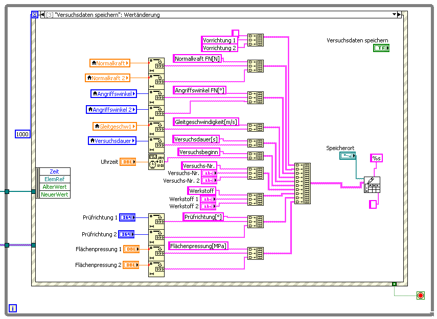

ich möchte in meinem angehängten VI die Daten in einer Tabellenkalkulationsdatei speichern. Das funktioniert auch soweit, nur stören mich 2 Dinge wenn ich das Ganze über Excel öffne:
1. Kommazahlen werden einfach als Ganzezahlen angezeigt(3,4 dann als 3).
2. Ich muss die Spalten jedesmal per Hand in die richtige Größe ziehen, damit auch alles angezeigt wird.
Ist es mit meinem Aufbau möglich das Ganze möglich unkompliziert zu realisieren?
Lv10
Problem 1 konnte ich gerade selbst lösen, beim 2. hab ich immernoch keienerlei Idee.
02.03.2012, 14:42
RE: Speicherung in Tabellenkalkulationsdatei
Nein, das ist so nicht lösbar, denn du erstellst keine Excel-Datei, sondern eine csv-Datei. Das ist eine stinknormale Textdatei, da sind keine Format-Optionen wie Spaltenbreite, Zahlenformat oder ähnliches für Excel hinterlegt.

Habe ich mir schon fast gedacht, danke für die Antwort.
