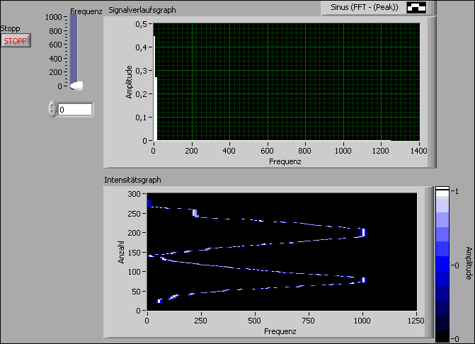

Hallo Leute,
ich bin ein absoluter Anfänger und brauche dringend Hilfe.
Es geht um Erstellung eines Spektrogramms: ich erfasse ein Zeitsignal und taste mit 1000 Hz ab und ich möchte das Spektrogramm von diesem Signal erstellen und es auf einem Intensitätsdiagramm zeigen lassen, dabei sollen die Achsen Zeit und Amplitude sein und die Frequenzen sollten dann farblich dargestellt werden.
Es gibt ein schönes Beispiel (Transform Explorer Examlpe), aber ich verstehe es nicht so ganz, ein anderes Problem ist, bei diesem Beispiel gibt man das Signal als Zeitfunktion ein, und bei mir geht es um erfasstes Signal........
Meine Bitte an euch: könnte mir jemand ein kleines VI erstellen, in dem ein simuliertes Sinussignal transformiert und in einem Spektrogramm gezeigt wird, also Zeit,Amplituden,Frequenz- Intensitätsdiagramm.........das wäre toll

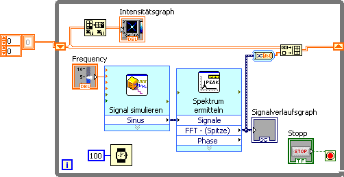

so?
Lv85_img
Sonstige .vi  dertouf_Spektrogramm_lv85.vi (Größe: 111,53 KB / Downloads: 360)
viel Erfolg

danke fürs VI, es hat mir geholfen das Prinzip zu verstehen, nun versuche ich ein Intensitätsdiagramm in meinem VI zu integrieren, mal schauen ob es klappt......
Danke noch mal und Gruß
