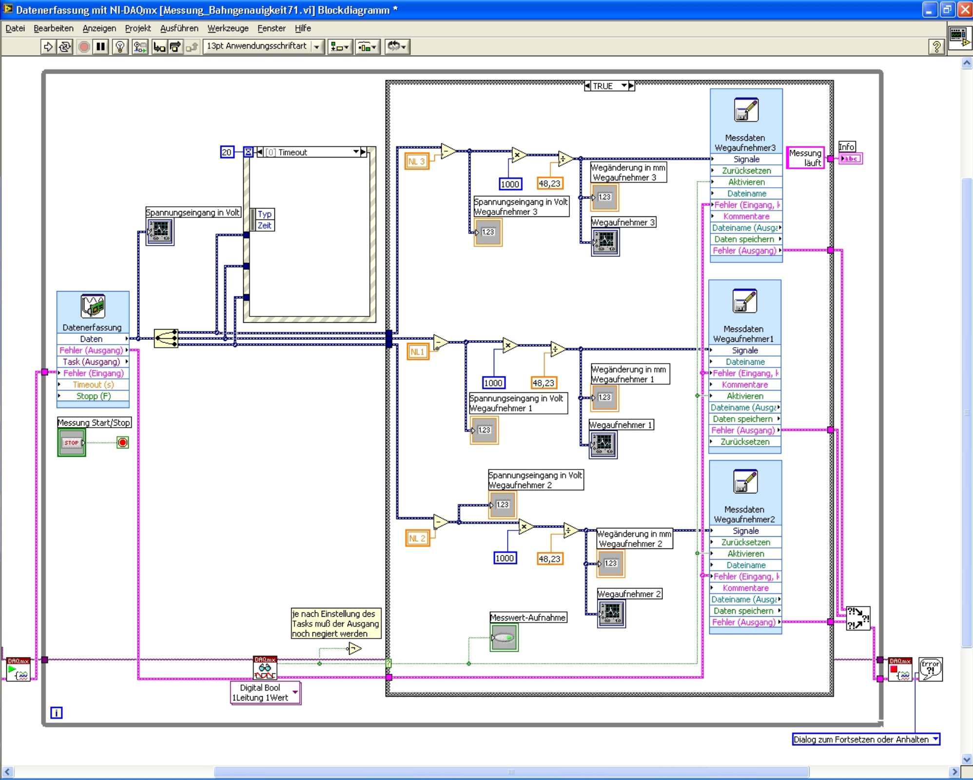

22.07.2006, 21:29 (Dieser Beitrag wurde zuletzt bearbeitet: 22.07.2006 21:33 von Tobse.)
Beitrag #27
Tobse Offline
Beiträge: 32
7.1
Starten/Beenden von Messungen mit digitalen Signalen
Hallo nochmal zusammen,
ich habe jetzt mein mein VI soweit geändert. Nun nochmal ne allgemeine frage:
Also meine Messaufnahme soll ja mit einem digitalen signal beginnen. Ich habe unter MAX einen entsprechenden Task angelegt: Digital I/O - Leitungseingang.
Zum einen bekomme ich Fehlermeldungen wenn ein kontinuierliches Abfragen einstelle - es geht nur 1 Sample.
Des weiteren ist es so das das ich momentan, bis die Roboterprogramme geschrieben sind, das signal mittels einem Labornetzgerätes simuliere - und es ist meiner messung völlig egal ob ich ein 5V digitales signal anlege oder net entweder sie nimmt auf oder nicht. Es ändert sich rein gar nichts ob ich das Netztgerät einschalte oder nicht. Das soll ja eigendlich nicht so sein.
Aber man kann ja eigendich nichts falsch machen,wenn man einen Task anlegt für ein digitales Signal, oder? Hätte jemand ein Tipp für mich oder kann mir jemand sagen was ich jetzt schon wieder falsch gemacht habe?
Des weiteren wie erkenne ich im Test von diesem angelegten Task ob dieser korrekt läuft?
mfg
tobias
PS: Danke Andreas für deine Hilfe, hast mich ein Großen Schritt weiter an mein Ziel gebracht.
Sonstige .vi  Messung_Bahngenauigkeit.vi (Größe: 367,23 KB / Downloads: 254)

Hallo Tobse,
' schrieb:Also meine Messaufnahme soll ja mit einem digitalen signal beginnen. Ich habe unter MAX einen entsprechenden Task angelegt: Digital I/O - Leitungseingang.
Ich meine Du setzt das USB 6008 an. Das ist ziemlich einschränkt in seinen Leistungen. Da kannst Du nur 1 Sample aufnehmen. Aber das sollte für Deine Anwendung ausreichen.
Zitat:... Es ändert sich rein gar nichts ob ich das Netztgerät einschalte oder nicht. Das soll ja eigendlich nicht so sein.
Aber man kann ja eigendich nichts falsch machen, wenn man einen Task anlegt für ein digitales Signal, oder? Hätte jemand ein Tipp für mich oder kann mir jemand sagen was ich jetzt schon wieder falsch gemacht habe?
Im MAX kannst Du den Task testen den Du angelegt hast.
Zusätzlich kannst Du auch in LV die Highlight-Funktion im Blockdiagramm aktivieren (die Schaltfläche mit der Glühbirne) wenn Du das Programm dann startest, kannst Du sehen wie das Program abläuft.
Wie hast Du denn den digitalen Eingang beschaltet ?
Eigentlich würde ein potentialfreien Kontakt vom Robi reichen um Deine Funktionalität zu erreichen.

HAllo,
OK- aber wird dann trotzdem kontinuierlich geprüft ob das Signal ansteht ??- die messung soll nämlich anhalten wenn kein Signal vom Roboter mehr gesendet wird.
Ich stelle meinen digitalen Eingang momentan noch durch ein Netzgerät da, da ich momentan noch nicht an die Roboter kann. Erst wenn das programm steht geh ich an die Robi-Freunde. Aussderm schalte ich noch ein Relais dazwischen da ich 20V von den Roboter bekomme und ich max 5V aufschalten darf.
Ich habe das Netzgerät mit + an den 0.0 port 17 und - auf Ground also port 32. Aber irgendwie abe ich es noch nicht herausgefunden wie das läuft. Weil in der Info bekomme ich angezeigt das Messung läuft aber das Signal von mir noch nicht bereitgestellt worden ist. Allerdings muss ich auch gestehen das ich am Freitag aus Zeitgründen noch nicht alle Kombinationen von Task und Case Strukturen ausprobiert. Liegt es vielleicht daran?
Im MAX habe ich den Task schon getesten. Und ich bekomme auch keine Fehler angezeigt legiglich 4 grüne lichter brennen - habe aber keine ahnung was dies zu bedeuten hat. Die Highlight-Funktion im Blockdiagramm habe ich auch schon getestet , die läuft einwandfrei. Probier morgen nochmal einwenig herum muss ja irgendwann funktionieren.
Aber danke schonmal, für die Tipps

Hi Tobse,
keine Sorge, das Programm fragt zyklisch ab, ob Dein Robi noch ein Signal gibt.
Es werden nur nicht kontinuierlich Daten von dem DAQ-Device (USB 6008) gelesen und zwischengespeichert.
Ich hab eben ein bischen in der Hardwarebeschreibung des 6008 rumgelesen.
Soweit ich das verstehe, liegen an dem Eingangsport 5V gegen GND an. Wenn Du diese mit einem potentialfreien Kontakt (Schalter) durschälts, bekommst Du das gewünschte Signal. Die IO-Ports scheinen nicht für eine Spannungseinspeisung geeignet zu sein.
Da die Ausgänge beim 6008 als Open-Drain beschrieben sind, paßt das dann auch zusammen.
Vorschlag:
- Netzteil abklemmen
- Schalter zwischen 17 (P0.0) und 32 (GND)
- mit den 20V vom Robi das Relais schalten
- fertig !!!!
Grüßle
Andreas
