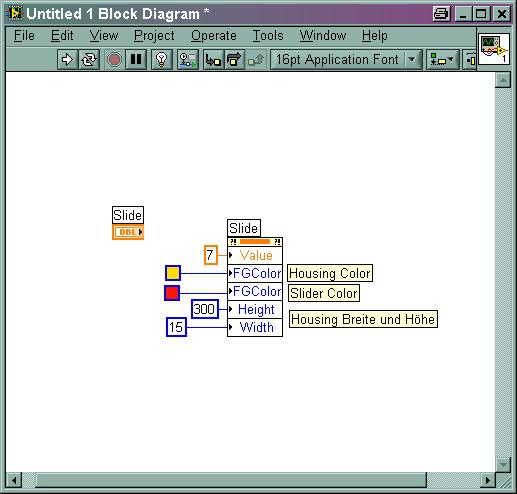

ich habe ein Problem.
Wie schon im Titel beschrieben, weis ich einfach nicht,
wie ich einem Schieberegler einen Startwert zuordnen kann.
Wäre schön, wenn ihr mir helfen könnt.
PS.: ich bin totaler Anfänger
02.03.2007, 10:42
Startwert für einen Schieberegler setzen
<div align="left">Hallo,
erst mal WICHTIG: Bitte trage in deinem Profil deine LabVIEW-Version ein!!
Dann zur Antwort: Gehe mal davon aus, dass dein Schieberegler ein "Control-Element" und kein "Indikator" ist. Dann ist z.B. folgendes möglich. Lokale Variable deines Anzeigeelements kreieren und dann Wert reinschreiben
MfG, Jens</div>
02.03.2007, 10:56
Du kannst es auch mit einem Property Node machen, dann kannst Du außer dem Wert noch viele andere Dinge einstellen (vgl. Anhang)#

In dem File siehst Du nichts anderes als auf den Screenshots.
Einen "Property Node" erstellst Du, indem Du auf ein Element (in dem Fall Dein Slider) rechts klickst (im Blockdiagramm) und dann Create->Property->Node->.... wählst.

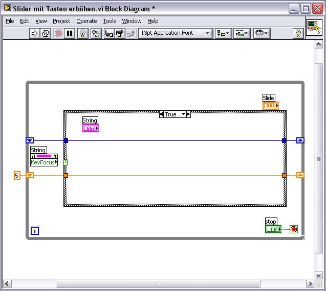

Wie kann ich dem Regler Tasten zuordnen?
Also er soll z.B. nach oben gehen(Spannung erhöhen), wenn ich Taste A drücke
und nach unten, wenn ich Tatse Y drücke?
02.03.2007, 13:08
Ich würde für jede Taste einen Case mit einem Zähler (z.B. +1, -1) machen In diesem Case kannst Du dann auch jeweils den Wert über den Eigenschaftsknoten (Property Node) aktualisieren.

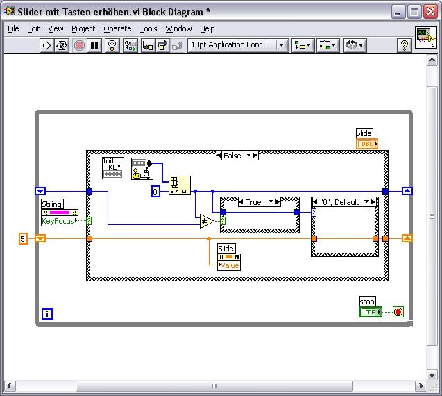

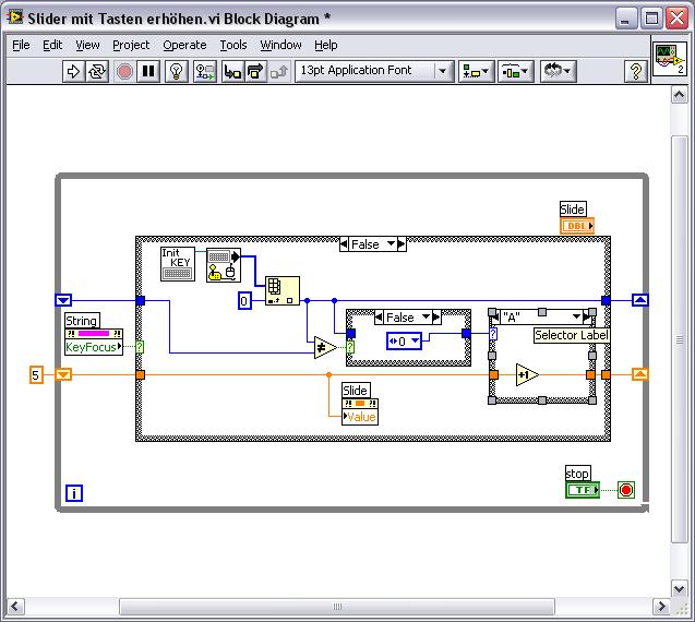

02.03.2007, 15:48
ich habe auch was gebastelt. Da ist das mit dem String kein Problem mehr.
Sonstige .vi  Slider_mit_Tasten_erh_hen.vi (Größe: 20,45 KB / Downloads: 301)
