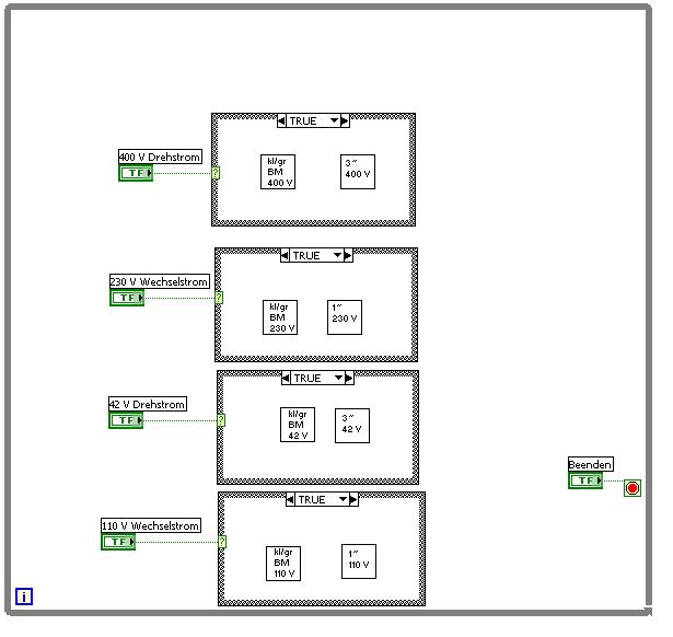

ich habe ein kleines Problem. Habe ein Programm geschrieben mit dem ja nach Auswahl bestimmte SubVi öffnen soll (siehe Bild). Funktioniert soweit. Ich würde dies gern wissen wie das mit einer State Machine funktioniert. (Brauche so was ähnliches noch öfter und würde mich interessieren). Müsste ja theoretisch so funktionieren, dass ich einen Case einrichte, der als erstes immer ausgeführt wird. Dort mache ich dann die Abfrage welcher Button gedrückt wird und springe in den entsprechenden Case. Am Ende des jeweiligen Case springe ich wieder in den ersten Case, wo die Abfrage ist. Probelem, wie mache ich die Abfrage welche Button gedrückt wurde?
Gibt es noch andere Möglichkeiten sowas zu realisieren?
Danke,
Pascal

Schau dir mal die State-Machine-Beispiele in LV an...das ist mal ne Grundlage, danach kannst du konkretere Fragen stellen! Grundsätzlich solltest du zur Abfrage der Buttons in die Statemachine eine Event-Struktur einfügen, die dir deinen neuen Befehl in das Schieberegister schreibt...wie schon gesagt: Example Finder in LV mal bemühen!

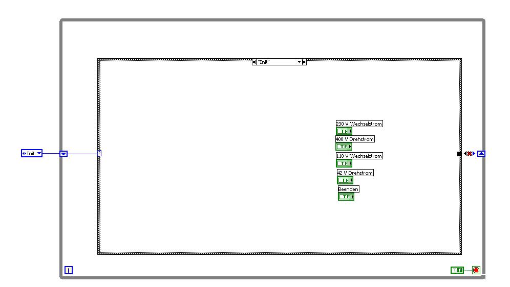

schau mal im Beitrag "zurückspringen in Sequenzen?!? Geht das?" vom 18.20.2006. Da hatte ich eine State-Machine als VI beigefügt und vorgestern noch die Bilder hinzugefügt.

dann brauche ich ja gar keine State Machine, sondern es reicht die Event StrukturBig Grin.
Das einzigste, was er findet, wenn ich unter "state" bei den Beispielen suche sind 3 VIs mit "dynamic generation hardware trigger with idle state.vi" oder so ähnlich. bringt mich aber nicht wirklich weiter. Auch wenn ich im LabVIEW Verzeichnis direkt suche finde ich nur "StandardStateMachine.vit" was ein sehr einfaches Beispiel ist und IM_state_machine_handler.vi wo ich vor lauter cases nichts mehr erkenne. Gibts da noch was anderes bzw. nen anderen Suchbegriff?

Hier http://www.LabVIEWforum.de/index.p...ost&p=15729 mal ein selber gebasteltes Beispiel, die Struktur stammt aus Zeiten, in denen es das State-Machine Toolkit von NI noch nicht gab...funktioniert aber genauso!

Das sehe ich genau so. Ein State Machine ist notwendig , wenn bei der Abarbeitung eines Cases jedesmal eine logische Entscheidung gefällt werden muß, welcher Case als nächstes angesprungen werden soll. Solche Entscheidungen liegen aber bei Dir nicht an, und deshalb kann ich die Empfehlung für eine State Machine nicht nachvollziehen. Aber selbsverständlich kann man jedes Problem, und sei es noch so simpel, zu einem Problem mit State Machine upgraden, und deshalb ist so ein Rat nie grundsätzliche falsch.
Worauf Du noch achten mußt:
1.) Bei den Events das Häkchen "Fronpanel während der Ausführung des Ereignis-Cases sperren" setzen, oder Sub-VI auf "Modal" setzen. Damit verhinderst Du, daß, während das Sub-VI läuft, an den Bedienelementen des Haupt-VI herumgespielt werden kann.
2.) Die Sub-Vis sollten nur über die "Stop" - Buttons beendet werden dürfen, alle anderen Möglichkeiten, insbesondere die mit dem Kreuz in der rechten oberen Ecke des Fensters, sind zu unterbinden. Damit ist gewährleistet, daß das Programm bei Beendigung des SUB.Vis wieder zum Haupt-VI zurückkehrt und kein Programmabbruch mit irgendeinem Affengriff notwendig ist.
