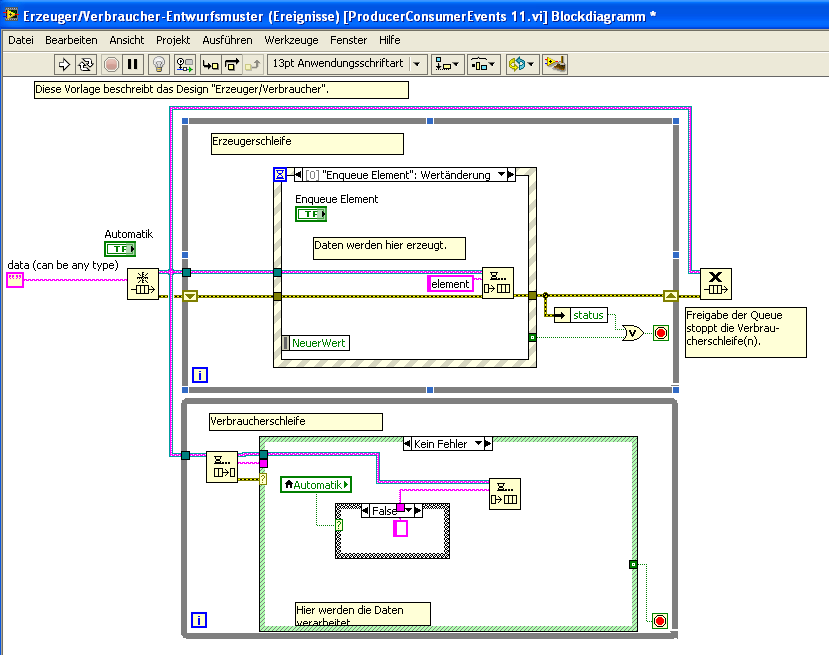

Modifiziertes LabVIEW Beispiel
25.03.2015, 14:58
RE: State Machine Manuell (LV2010)
Da gibt es mehrere Möglichkeiten, aber eine besonders elegante und flexible Struktur ist die Queued state machine (QSM) - wie von Wladimir schon zart angedeutet.
Funktionsfähiges Beispiel:
10.0 .vi  Alle Cases.vi (Größe: 51,55 KB / Downloads: 368)

sorry, das Gesamtsystem ist Realtime. Tut mir leid für die falsche Einordnung!
(25.03.2015 12:09 )wladimir s schrieb:  Modifiziertes LabVIEW Beispiel
(25.03.2015 14:58 )Lucki schrieb:  Da gibt es mehrere Möglichkeiten, aber eine besonders elegante und flexible Struktur ist die Queued state machine (QSM) - wie von Wladimir schon zart angedeutet.
Danke ihr beiden, schaue ich mir an!
