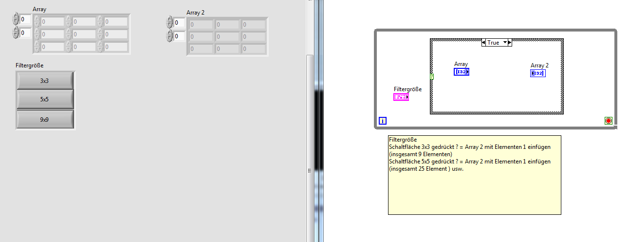

Aber ich komme mit einer neuen Frage und zwar ich habe auf mein Frontpanel ein Cluster auf 3 boolsche Elemente, womit ich meine Filtermaske ändern kann.
Wie kann ich diese so implementieren, dass wenn auf die Schaltfläche "3x3", "5x5" usw gedrückt wird , dann die "Array Anzeige" (in meinem VI Array2) mit den Elementen " 1 " und die jeweiligen Größe gefüllt werden?
Anbei das screenshot und Beispielvi (Lv 2013SP1)
Ifnotdefine
Besten Dank für eure Antwort im Voraus.

RE: State Machine/image Processing
Hallo define,
der simpelste Weg wäre eine Event-Struktur, in der der jeweilige Button-ValueChange ausgewertet wird.
Ich persönlich würde aber statt eines Clusters mit 3 Buttons ein Optionsfeld nehmen, da bekommt man gleich einen numerischen Wert, der den gedrückten Button beschreibt. Oder einen Ring, da kann man sich gleich die gewünschte Array-Größe als Zahl ausgeben lassen (bei dir 3, 5 oder 9).
Und den Rest machst du über InitArray…
