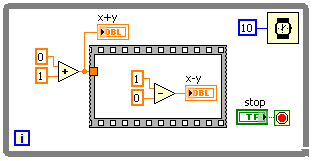

.... Für so was sind sie allerdings gar nicht schlecht (Im Bsp. soll die Addition vor der Subtraktion erfolgen):
Wenn auch das Bsp. nicht wirklich praxisnah ist (statt der Addition und Subtraktion kann man sich auch was anderes vorstellen). Big Grin
' schrieb:Vergiss am besten, dass es Sequenzstrukturen überhaupt gibt.

Dass es da Beispiele gibt, haben wir ja schonmal geklärt. Stickwort: fehlender Fehlercluster beim Wait VI. Diese inflationären Art und Weise wie flizzer mit den Dingern um sich wirft (mir schwirren da zahlreiche andere seiner Beiträge durch den Kopf), sollte man sich aber abgewöhnen.

Mir ist auch nur das Bsp. eingefallen, dass ich im letzten Post hochgeladen habe. Big Grin Sonst fällt mir auch nichts sinnvolles ein.
